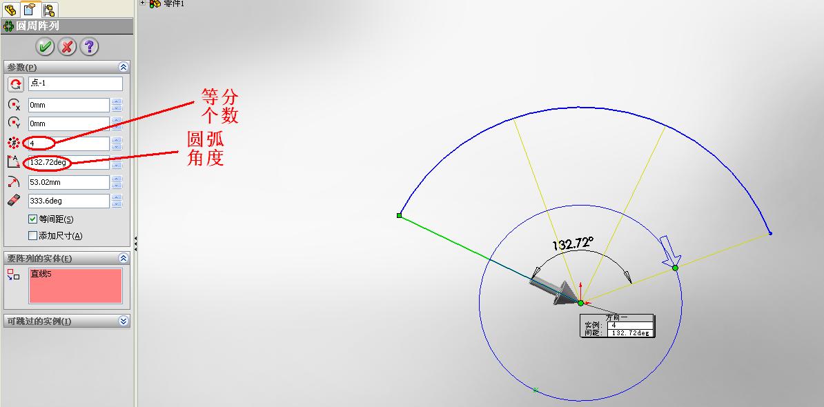

发表于 2009-6-29 11:38:06 | 显示全部楼层 来自: 中国广东佛山
这个嘛?我有个办法,大家看看!交流下:" v) m7 w3 \- M0 m: a' t- r- U( e
. `% L' g1 v# h7 N3 Z# m见图8 I, h+ `. S6 J! O5 ^1 Y0 Q
未命名.JPG 7 B2 g% ~1 B5 t2 u4 E5 C: b6 H3 O1 @
2 b* @6 b( j. Q! b1 Y1 W3 w/ g' P/ k' W- y; [

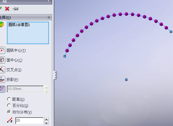

发表于 2009-6-29 11:39:11 | 显示全部楼层 来自: 中国北京
如果你是要断开圆弧的话,可能比较麻烦。如果你只需要均匀分布的点的话,很简单
 楼主| 发表于 2009-6-29 12:19:48 | 显示全部楼层 来自: 中国湖南长沙
原帖由 NUIXT 于 2009-6-29 11:38 发表 http://www.3dportal.cn/discuz/images/common/back.gif
4 D0 ?& P' ]+ M* |( z这个嘛?我有个办法,大家看看!交流下:
0 K' K6 U$ ^; j5 g, n% X
( ~" N& E- `: w: ~. w  R. E; H+ {0 X7 ~7 {* C) E1 W
) P! g7 A- ]  i: l& Q& Y: t7 Z
刹车版主,给加分啊。  我系挡泥板! :lol: :lol:
  @' \+ b7 ^% f
NUIXT 提供了一个很好的思路,不过角度是输入的,可能会影响精度!& @4 s0 S/ z( `1 d9 d1 n" t, D
如果只是要等分点,这种方法会留下辅助线!
- l3 a/ c. E( f& j& s. }( H' }* J7 c有没有更好的?
 楼主| 发表于 2009-6-29 13:14:39 | 显示全部楼层 来自: 中国湖南长沙
原帖由 yhz-2 于 2009-6-29 11:39 发表 http://www.3dportal.cn/discuz/images/common/back.gif+ C2 i2 j! E. u
% Y! p$ y2 a2 N7 ^) c不要断开圆弧,但你这样会生成不少的点,而且并不包含在草图里!

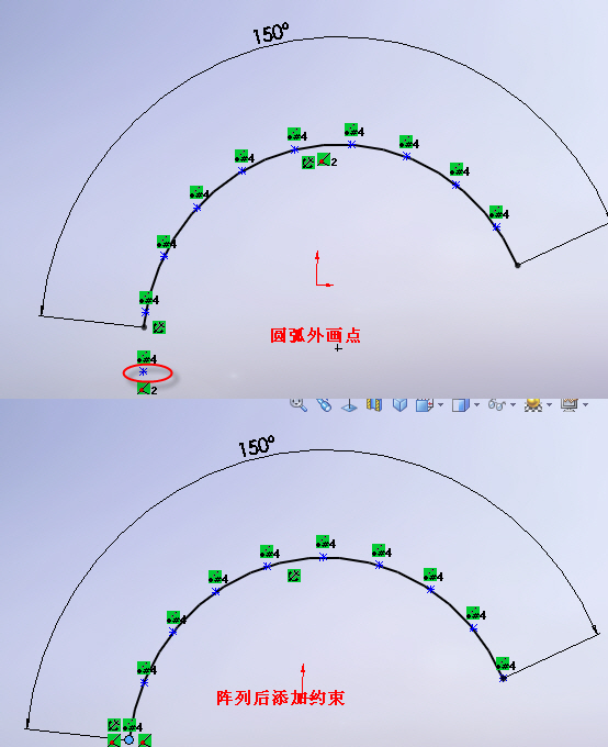

6 P* X/ |6 U. `4 h/ l4 E& H) i1 k那个草图里面画的阵列的改进法如下 ,角度可以标注的,所以不存在不精确的问题
发表于 2009-6-30 08:03:17 | 显示全部楼层 来自: 中国广东佛山
回复 10# yhz-2 的帖子
没怎么看明白啊,不如有个不是整数度数的弧,怎么阵列; X$ j$ g$ ]$ E
还有,阵列后添加约束,什么约束啊,固定?重合?  望指点啊。
