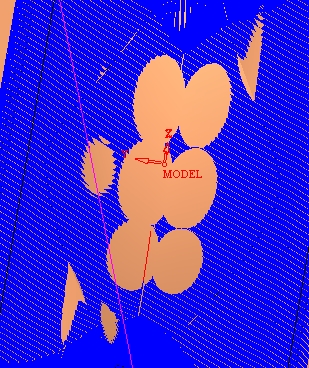

刀路怎么会这样,是哪没设置好,谢谢。

有没有刀路文件呀,只看这些不一定能分析清,是不是选定边界了

上传刀路文件.
发表于 2009-6-30 13:25:40 | 显示全部楼层 来自: 中国江苏盐城
好像是显示问题,你把显示质量改高点试试
发表于 2009-6-30 16:09:26 | 显示全部楼层 来自: 中国河北石家庄
进入CIMATRON,打开你的文件,点菜单“视图”——“设置”——“显示质量”,向右拖动滑块到最右边,然后点确定。再看你的刀路怎样。
发表于 2009-6-30 16:27:30 | 显示全部楼层 来自: 中国重庆
这是曲面的底部吧,没关系的,只要检验没过切就行了
 楼主| 发表于 2009-7-1 17:17:09 | 显示全部楼层 来自: 中国浙江温州
谢谢大家提出这么多解决的方法,检查出来是显示的问题,我是新手,希望大家多多指教,谢谢!
