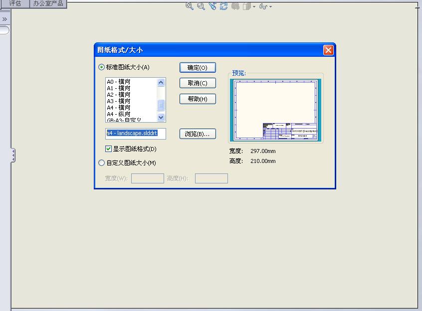

solidworks如何在一个模版上创建多种格式图纸,请高手指点!!!
发表于 2009-6-29 11:19:33 | 显示全部楼层 来自: 中国山东日照
应该一个模版只对应一种图纸格式吧!
 楼主| 发表于 2009-6-30 09:42:57 | 显示全部楼层 来自: 中国山东济南
发表于 2009-6-30 16:35:25 | 显示全部楼层 来自: 中国浙江温州
图纸格式就是一笔一笔的画出来的, 要有几种格式,就画几种。
