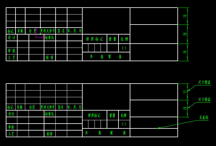

GB-A(chs)标题栏错误

问题还是很多啊,
发表于 2009-6-29 12:39:38 | 显示全部楼层 来自: 中国浙江金华
还真是这样
发表于 2009-6-29 15:36:12 | 显示全部楼层 来自: 中国江苏淮安
还是要用自己做的,出现这种情况真不应该,即使是试用软件

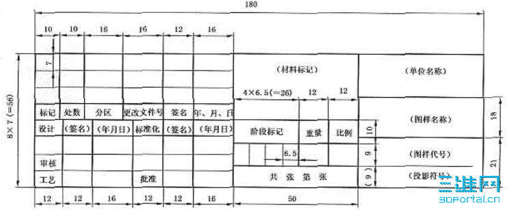

刚刚查了一下新国标,GB/T 10609.1-2008,CAXA的标题栏是符合新国标的。
" A6 Q" U  {. ^# G: }' A6 o3 L Snap1.png * ^7 J% i% D; E6 z7 G- s. g- v& D
5 A% T" [) ^' N  `9 L" W1 ~[ 本帖最后由 fanfu 于 2009-6-29 19:53 编辑 ]
 楼主| 发表于 2009-6-30 07:40:23 | 显示全部楼层 来自: 中国江苏徐州
投影符号是什么意思啊
发表于 2009-6-30 10:32:50 | 显示全部楼层 来自: 中国河南郑州
投影符号是指按第一角方式投影还是按第三角方式投影。

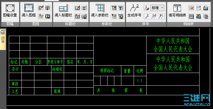

填写图纸名称时无法换行。: ~  v- X9 x. h  a
序号的字体大小也不能更改。' \; u4 a0 `" B

实在不行就在属性中更改字高,然后再用格式刷刷一下就成。

回复 12# dongchongxiacao 的帖子
那图纸名称又如何换行啊。
发表于 2009-7-1 12:25:48 | 显示全部楼层 来自: 中国河南郑州
楼上的,看看俺填写的。
发表于 2009-7-1 14:41:07 | 显示全部楼层 来自: 中国北京
回复 13# gdksc 的帖子
在要换行的位置输入“\p”
发表于 2009-7-1 16:04:43 | 显示全部楼层 来自: 中国广东茂名
回复 15# nanniko 的帖子
能否再具体点,俺怎么就搞不了呢?

回复 14# fanfu 的帖子
楼主试下自定义标题栏看看能否换行?

原帖由 gdksc 于 2009-7-1 09:45 发表 http://www.3dportal.cn/discuz/images/common/back.gif
6 U3 v) B# h5 S% J/ r6 c$ V填写图纸名称时无法换行。
- }& v; ^/ M6 m% g$ ?/ ?4 ]: b  @  A序号的字体大小也不能更改。& R! i6 h  u# O, s4 D  Z
: A/ J3 c" Z; D. P/ R. }标题栏里换行 \P 加这个文字就换行了,我刚试了,可以。
: H' i8 A7 W0 u' s1 J2 d序号字体大小在 标注-样式管理-序号-文字大小 里面改。默认是0,就代表跟风格字高一样,这样风格字高改了,序号字高也随着改,如果自己定义字高了,就不随着一起变了。。
