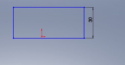

我是用solidwork2008的    我画个矩形 然后用智能尺寸标矩形上水平的长  然后再标右边的宽   然后这条对边的宽就不会跟着变     而先标左边的又可以         这是什么原因  听说2007的无论先标哪个边对边都会跟着变  是吗

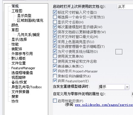

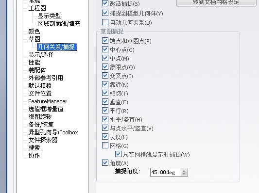

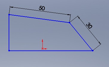

发表于 2009-6-29 20:00:01 | 显示全部楼层 来自: 中国山东威海
我试了试楼主遇到的情况,是因为楼主在设置时没有自动约束的缘故,附上几张图,楼主可看看,前面两张就是在没有自动约束的情况下出现的情况,后面四张是设置自动约束的步骤

发表于 2009-6-30 23:57:52 | 显示全部楼层 来自: 中国台湾
5楼没错.有开参数.用线去做矩形也会自动约束
