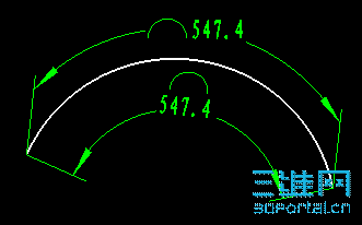

不是说2007的弧长标注方式是符合新国标的吗?怎么到了2009有改回老国标了呢,仅仅是为了ACAD吗?图中上面是2007的,下面是2009的,新国标确实要求按照上面的方式标注。

搞了半天我的09版找不到弧长标注,请问楼主命令藏在哪里了。

我也没有找到!!
 楼主| 发表于 2009-6-30 10:37:40 | 显示全部楼层 来自: 中国河南郑州
就在基本标注里面。

可以设置成在做边的格式
 楼主| 发表于 2009-6-30 20:06:25 | 显示全部楼层 来自: 中国河南郑州
谢谢楼上,找到了。
