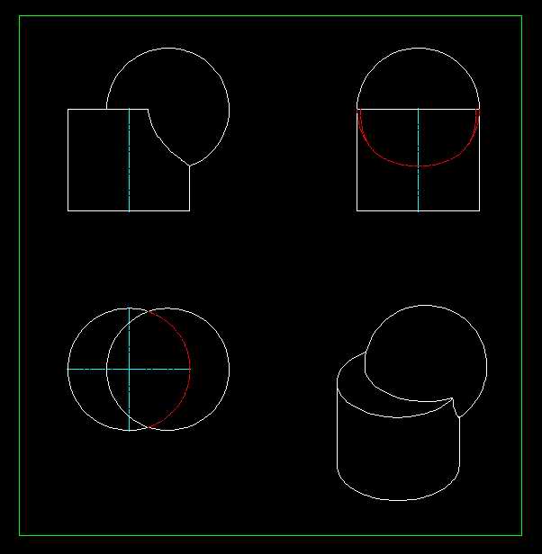

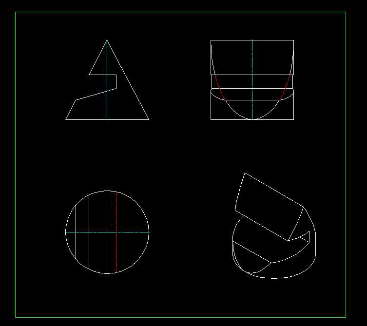

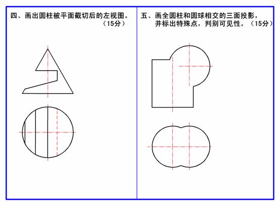

发表于 2009-6-30 10:06:57 | 显示全部楼层 |阅读模式 来自: 中国广东东莞
截交线和相贯线作图

画完了
看看 应该没错
发表于 2009-6-30 15:04:46 | 显示全部楼层 来自: 中国天津
做完了
看看对吧   刚才忘添加附件了
 楼主| 发表于 2009-6-30 15:18:21 | 显示全部楼层 来自: 中国广东东莞
回复 5# wangfengqi888 的帖子
都对了,但是你是用三维做的,应该用机械制图的方法,有做图路径。象这样的:
