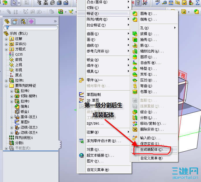

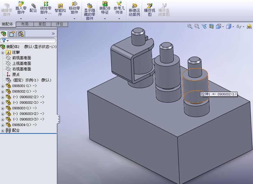

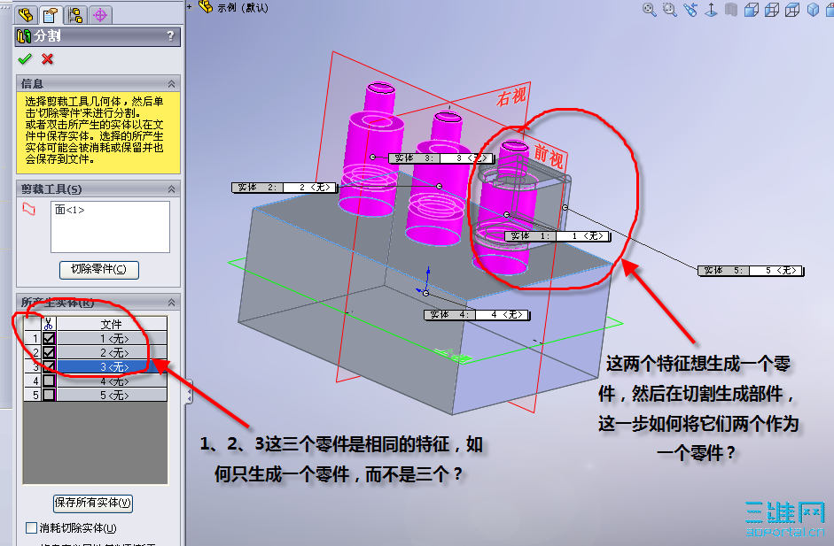

按照我自己的想法做了一个分割的示例,并提出的自己遇到的问题,欢迎大家来指导,并给出解决的办法。下面是截图,并附上模型:
一级分割
一级分割
一级分割后生成装配体
一级分割后生成装配体

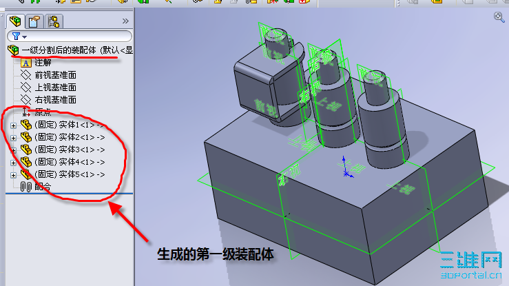

生成的一级装配体
生成的一级装配体

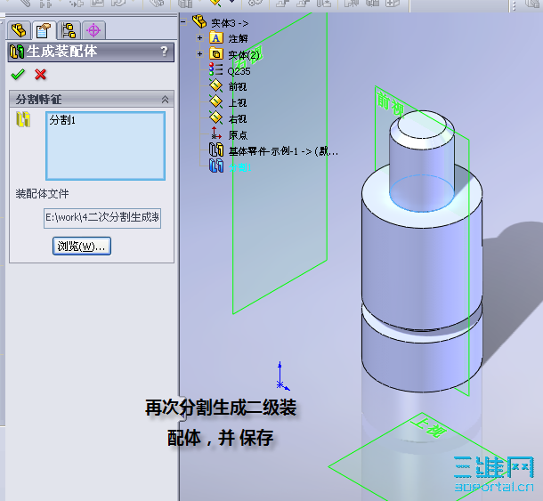

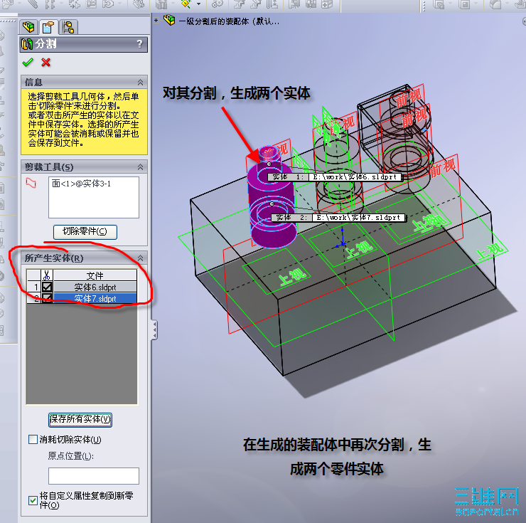

二级分割
二级分割
二级分割装配体
二级分割装配体

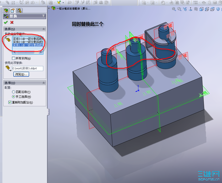

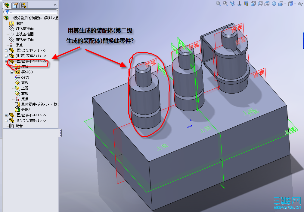

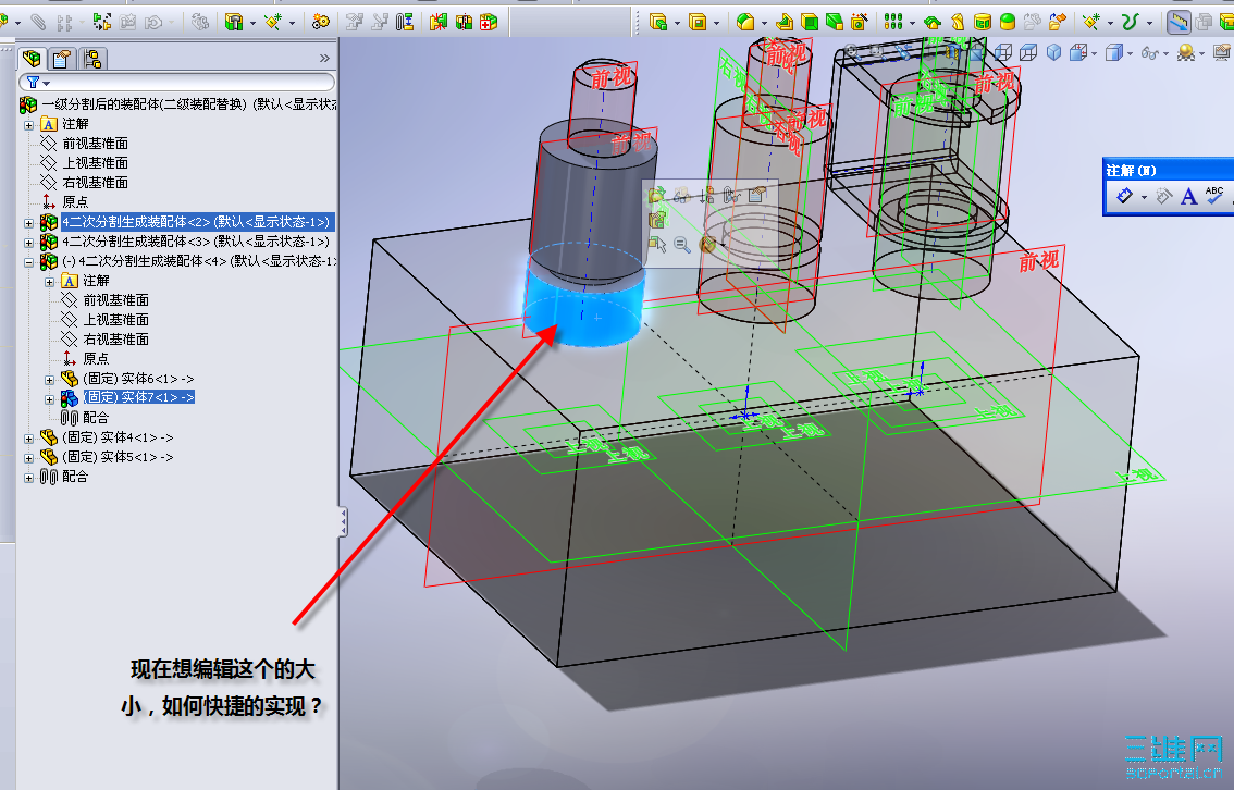

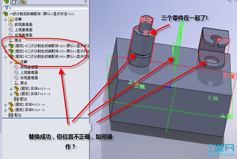

对一级装配体中的二级装配进行替换
对一级装配体中的二级装配进行替换
替换操作
替换操作
替换后的装配问题
替换后的装配问题

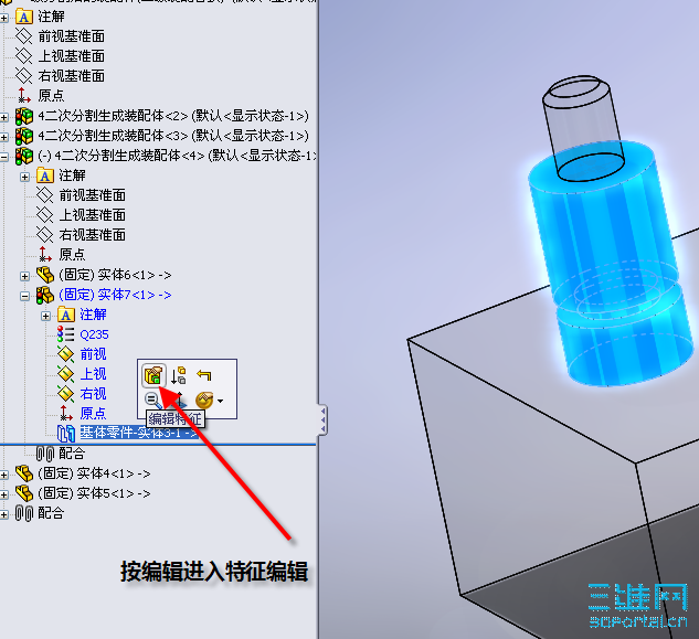

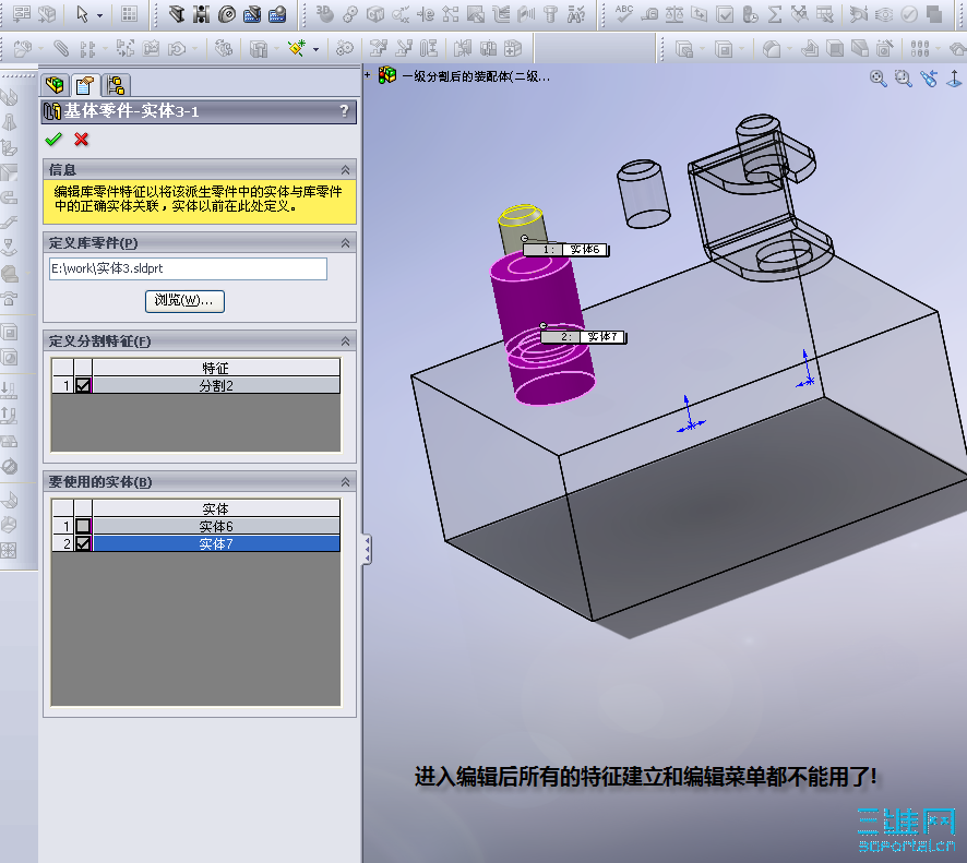

对分割零件的编辑修改
对分割零件的编辑修改
编辑分割零件特征
编辑分割零件特征
如何编辑?
如何编辑?

 楼主| 发表于 2009-6-30 12:55:18 | 显示全部楼层 来自: 中国江苏苏州

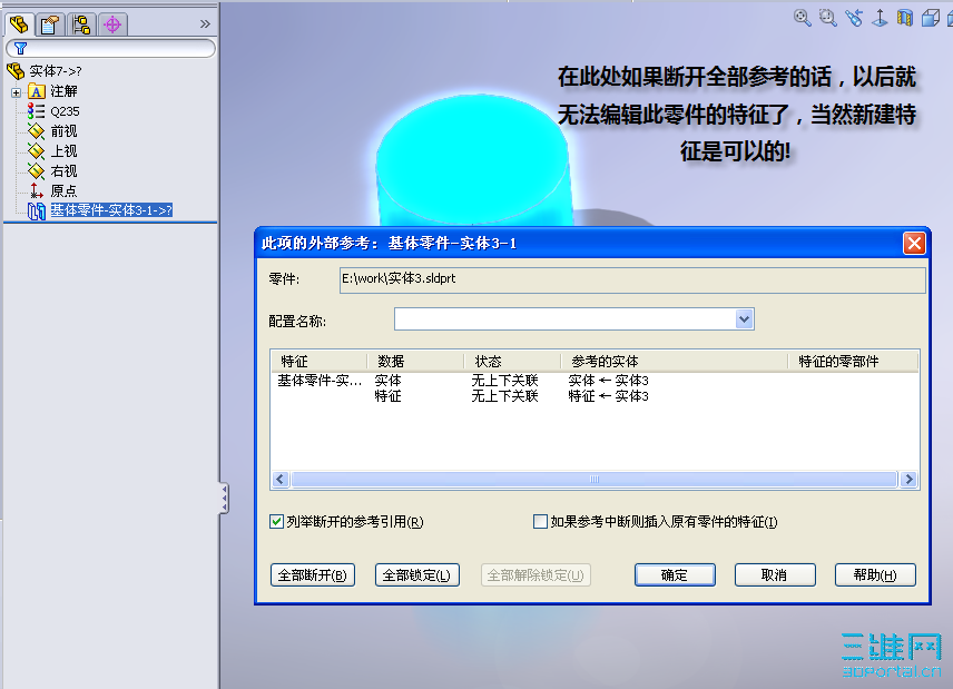

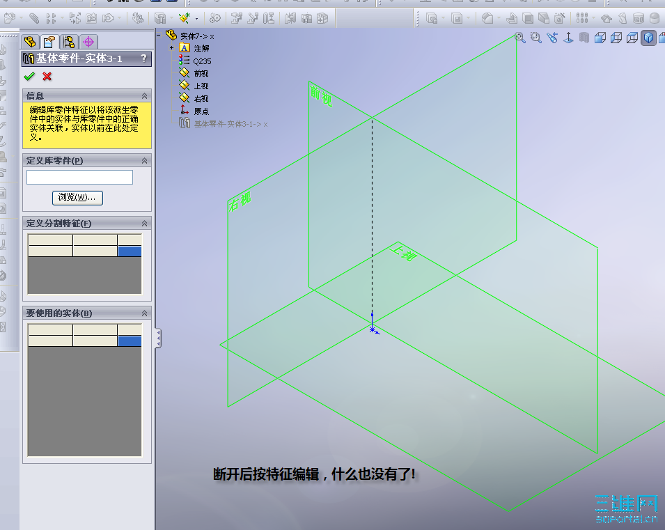

如果想简化各类关系,而断开参考,我发现就无法对原来的特征再编辑了:
发表于 2009-6-30 14:03:28 | 显示全部楼层 来自: 中国广东东莞
分割时剪裁工具不要选平面,画个草图涵盖你想要分割的部分再分割,就可以只生成一个了。你这个实例应该是个多实体吧?在装配体里画更方便些。可以把不要的切除,再装配进去就OK了!

 楼主| 发表于 2009-6-30 15:32:20 | 显示全部楼层 来自: 中国江苏苏州
谢谢大家的参与!* e' |8 q& Z- Q/ J- K2 m$ G/ Q8 d
实现上面零件的方法有很多种,但这里就是讨论如果用切割怎么处理上面的问题?- T3 d8 v9 E" R
另外布局草图我也试过,想处理好就要建好多块,每一个块可以生成一个实体,但对于装配组件嵌套问题,简单的还可以,一旦复杂以后,就抓不到头绪了!不知是我的水平是不是还不够?大家对多层装配组件嵌套问题有没有更好的解决办法!
