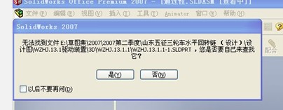

由于本人权限所限,不能上传文件,老是提示 “无效的图片文件”,只好描述:1 u% ]0 G' N3 z, I3 j" l% N
就是在零部件更改名称后,打开原来的工程图,有一个对话框“无法找到××××××文件,你是否要自己来查找它?”记得以前把“以后不在询问”前的打勾了,所以现在就不出现拉,工程图就成为几个方框。现在想重新调出,怎么解决?谢谢!; _& M! k1 i9 r  C! @* s2 W2 y, I

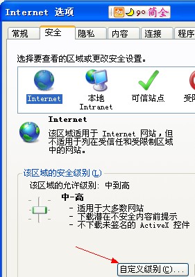

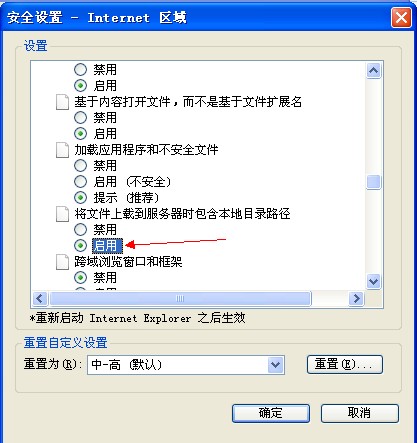

发表于 2009-7-1 08:17:29 | 显示全部楼层 来自: 中国广东佛山
先帮你解决上传图片的问题不能上传不关权限所限的,可能是你用了IE8,把Internet选项设置一下就可以上传图片了。在“Internet选项”——“安全”下的“自定义级别”下设置http://1 2.jpg

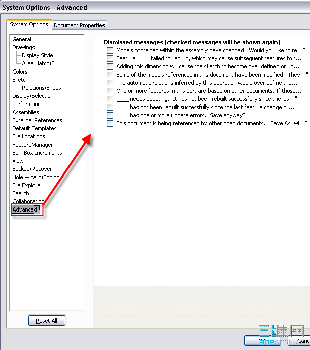

 楼主| 发表于 2009-7-1 10:32:23 | 显示全部楼层 来自: 美国
原帖由 maichengyou 于 2009-7-1 08:39 发表 http://www.3dportal.cn/discuz/images/common/back.gif! y) g% L7 s) [$ a1 G2 D3 m, f
我也是经过高人指点才知道要修改IE8设置才能贴贴图,借花献佛而已 大家共同进步
# g: r1 t# y3 ?* l. `
不过解决了我一个大难题,谢谢,不知道还能不能调出以前那种对话框,就不用点参考拉!哈哈
发表于 2009-7-1 10:43:13 | 显示全部楼层 来自: 中国香港
悶人來回答第二個問題吧。
5 N0 ?+ Q$ l9 Z
& k: q5 G4 M: }* I2 I如圖設定選項即可,點選了的項目就會重現的。(貼圖雖然是英文版,但也可參考位置看看)
