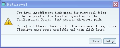

为什么出现这个对话框?是我哪里设置的问题?知道的请指点! 我的磁盘空间还有很多啊

好像是你装的硬盘空间不够了 ^_^ 换个地方
发表于 2009-7-1 10:39:57 | 显示全部楼层 来自: 中国浙江宁波
楼主这问题论坛有人问过了,是你的硬盘格式不对
 楼主| 发表于 2009-7-1 11:29:48 | 显示全部楼层 来自: 中国陕西西安
楼上,难道磁盘格式要FAT32?给个链接

 楼主| 发表于 2009-7-2 08:48:26 | 显示全部楼层 来自: 中国陕西西安
搞定
- _( f) k. a* ]: a1 ~9 S4 A4 nlast_session_directory_path设置非空目录

在config.pro加入
6 \* d/ l; k2 H& A  H/ W) blast_session_retrieval    NO
- n8 O5 h, P4 s# A6 {& V4 Y1 J0 z即可
发表于 2009-10-3 21:06:28 | 显示全部楼层 来自: 中国浙江宁波
在config.pro加入  Y+ O/ q) p: ?1 r
! A: m2 ^1 B* U即可
