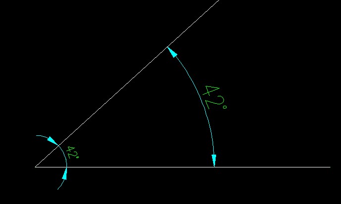

想了一个笨办法,自己看看,先画角度,在标注,后面的,我想你自己应该会吧。
woaishuijia + 3 应助
发表于 2009-7-1 11:05:13 | 显示全部楼层 来自: 中国上海

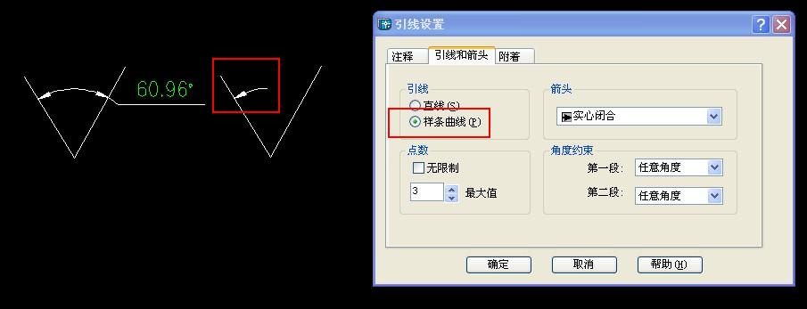

CAD好象没规规矩矩的旋转箭头画法,一般可先标注一个角度尺寸,然后把角度尺寸标注炸开,取其中的一部分(见图前半部分),也可以在引线样式设置里把引线设置成样条曲线(见后面对话框),不过后者形状不好控制,画出的旋转箭头不是很美观.
woaishuijia + 3 技术讨论

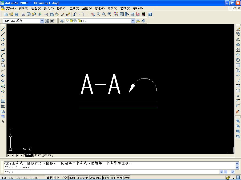

发表于 2009-7-1 11:06:20 | 显示全部楼层 来自: 中国安徽安庆
图片,自己看吧。刚刚搞的

点击“快速引线”,选择“设置(S)”后,出现“引线设置”对话窗口,选择点击“引线和箭头”,引线选择“样条曲线”,根据需要选择“箭头”和“角度约束”则可画出。

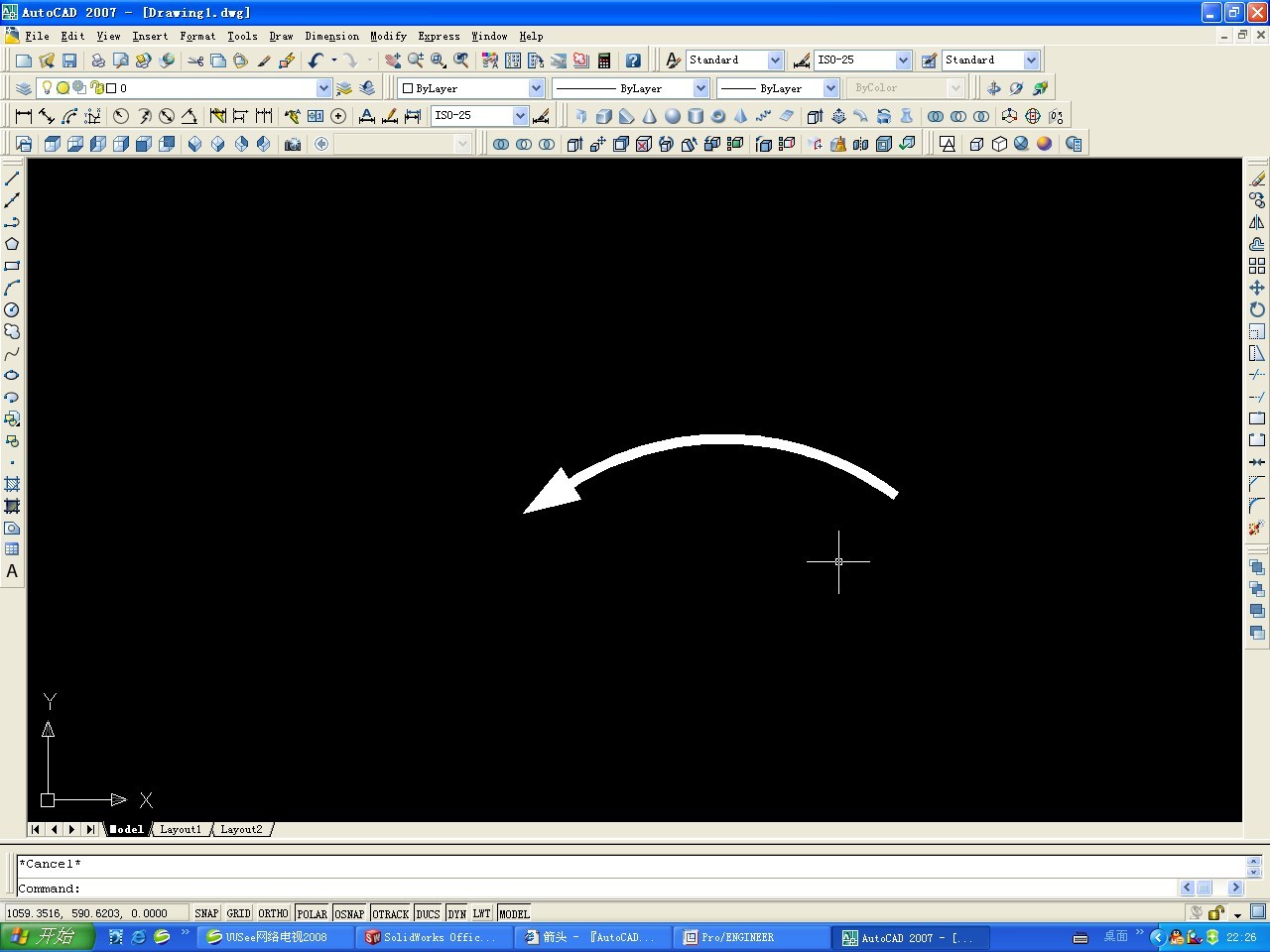

这样可以么
利用多线PL设置起始线宽和终止线宽(宽度)得到一个箭头线,然后选择弧再选择线宽(宽度)得到圆弧
