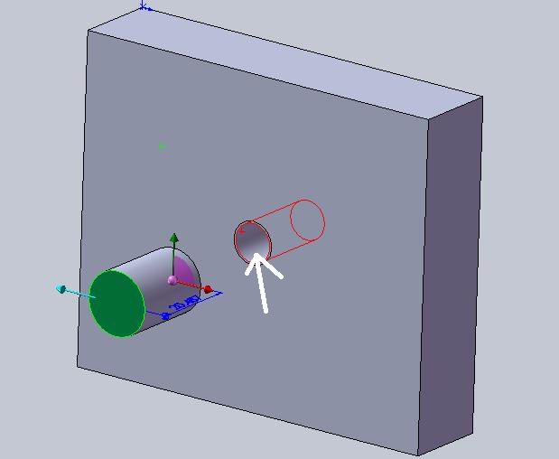

拉伸柱体可以在面上动态移动异型孔怎样移动?' z' b' n  M0 Q# @% F* M

點一下3D草圖的點,並標註尺寸調整尺吋就可移動孔的位置.

重编辑异型孔的三维草图,改变尺寸就可以移动位置了

修改异型孔定位点的草图尺寸

还可以通过编辑草图来重新标注定位尺寸
