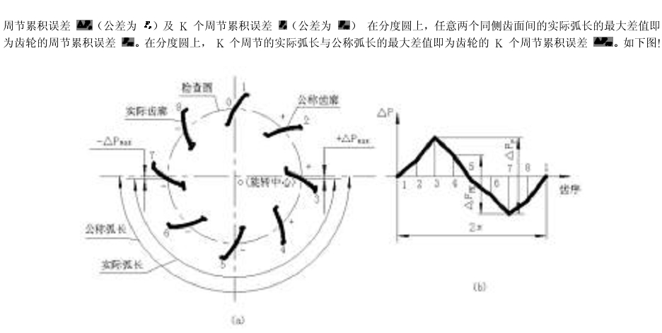

共键的周节累积公差是什么意思?如何测量?跪求各位,谢谢。
 楼主| 发表于 2009-7-1 16:15:45 | 显示全部楼层 来自: 中国吉林长春
花键的周节累积公差是什么意思?
花键的周节累积公差是什么意思?如何测量?跪求各位,谢谢。
发表于 2009-7-3 22:02:44 | 显示全部楼层 来自: 中国台湾
参考!参考!; T3 F/ D, n* w# F+ F: q  W

周节累积误差.pdf

谢谢你,看过收获很大。
