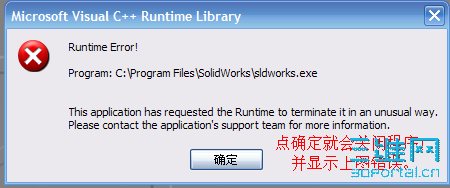

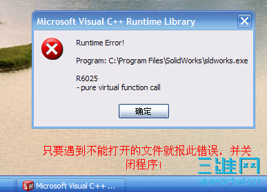

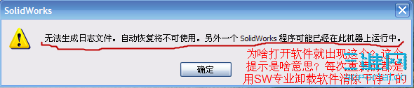

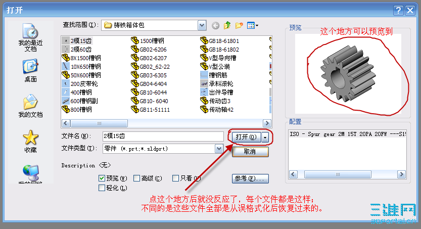

求教大师:
, b6 f- C  H3 o0 `$ R& x       我的硬盘因ghost误格式成一个盘后,经用软件恢复数据,所有恢复提示状态良好,恢复也比较顺利。可是我重装软件后,居然有预览却打不开。刚装第一次时,零件能打开,装配体打不开。故怀疑是软件有问题,重装N次软件后,还是如此,连零件都不能打开了。而且每次打开都有如第二图提示。不知道是哪里有问题。打开软件后,背景图标也是两个(如图),点开下拉菜单,里面内容也是双份的,也不知道如何处理掉?
# S& V- P7 d! j! h       请教一下各位大师,这是怎么回事呢?如果是数据恢复有问题,该如何处理呢!

数据恢复本来就不是很完美的东西,打不开应该是正常的吧……$ F  `3 I- a, g. i2 m1 M
你移动到其他人电脑上看看能打开不,打不开就放弃吧

0 F9 V: y/ o: c2 _9 _4 i哪能预览到图形又是怎么回事呢?我检查恢复后的容量跟原文件差不多的啊!
发表于 2009-7-2 07:09:46 | 显示全部楼层 来自: 中国浙江温州
回复 3# 无友 的帖子
能预览到图形只能说明部分数据还在,比方说零件的“快照”数据还保留下来了,别的可不敢保证。至于说文件大小一样,那是肯定的,要不恢复软件还敢拿出来显摆吗?但是恢复回来的数据有很多是不能用的,这一点要有心理准备啊。就像2楼所说,拿到别人的电脑上去看看,是最直接的。要不你发一个到网上,我们看看也行。
发表于 2009-7-2 08:04:49 | 显示全部楼层 来自: 中国辽宁盘锦
还是恢复的源文件不全
发表于 2009-7-2 08:08:15 | 显示全部楼层 来自: 中国山东烟台
不要太迷信恢复软件

有用的文件预先做个备份是很有必要的。
 楼主| 发表于 2009-7-2 12:35:24 | 显示全部楼层 来自: 中国重庆
原帖由 寂静天花板 于 2009-7-2 11:41 发表 http://www.3dportal.cn/discuz/images/common/back.gif$ [" G" O9 ^) @8 p. X: P
edrawings能打开不,如果能打开,就照着模型重新画。
1 a+ p  e$ ?0 s( e( h9 h6 n
能预览到图形的就能打开。
# a- e% Y) K$ u" q# u2 ]; B我又重装了一次完整版的SW07.基本上能预览到图形的零件都能打开,不能预览到图形的有一部分能打开,不能打开的就报错(如图),而且还退出程序,提示我是否重启,不知道啥意思,如何处理?. p: m7 o8 N( T% m# v
5 f( w" [* z, J4 |) ^
