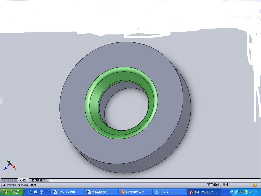

在一个80的圆孔上倒一个C10的角然后再在两个衔接处倒两个R5角怎么设
" P; K1 ]3 v/ s9 ?1 |/ U置参数. D7 ~5 r8 a& [( X) y& ]) H" L

斜面好编设置一下斜度就可以了可是圆角2d里面好像没有这个设置真是烦死了用3D编这个程序也能编出来可是太慢太复杂了2D的出程序块而且编程简单可是好像只有编带有斜面的没有圆角  也可能是没有找到希望哪位老师知道的能给俺说说

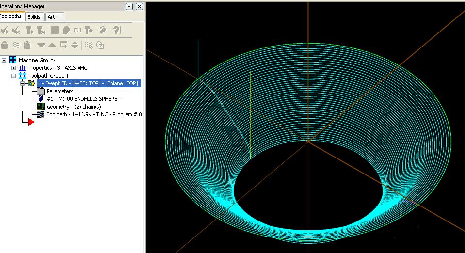

发表于 2009-7-3 00:46:05 | 显示全部楼层 来自: 马来西亚
试看用这个!
发表于 2009-7-3 13:03:08 | 显示全部楼层 来自: 中国台湾
这个等高很快.比较不留痕.进退刀也比较好
# i5 i6 Q6 W+ E7 K. q0 K线架出来程式会比较小.不过运用有限.看个人用吧
发表于 2009-7-6 13:31:05 | 显示全部楼层 来自: 中国广东东莞
回复 4# 229722 的帖子
可只能用来精加工吖!
发表于 2009-7-6 14:47:58 | 显示全部楼层 来自: 中国广东东莞
原帖由 bird9077 于 2009-7-3 13:03 发表 http://www.3dportal.cn/discuz/images/common/back.gif$ M/ f  c6 ]7 o3 G4 o  m1 _
这个等高很快.比较不留痕.进退刀也比较好% M8 C& S& s4 S" O$ ?- ?& V1 \
$ c$ R" c: f! }# {3 q5 d( W
- t1 o  [3 V& W7 f" M" ^
6 f% a, f+ g3 ]7 p4 Z我是支持这做法的.
