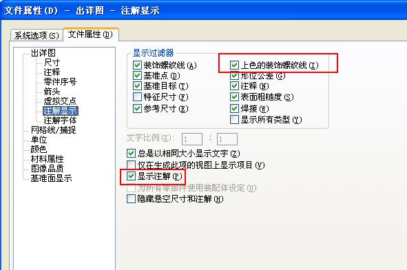

发表于 2009-7-2 10:51:25 | 显示全部楼层 来自: 中国上海
点工具→选项→文件属性→注解显示,在显示注解和上色的装饰螺纹线前打勾就可以了。
发表于 2009-7-2 11:05:02 | 显示全部楼层 来自: 中国江苏常州
5 楼,正解。顶。。。。。。。
发表于 2009-7-2 11:14:48 | 显示全部楼层 来自: 中国广东广州
试了下,学习了,我是新人啊
