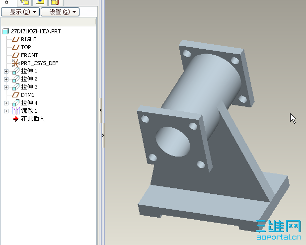

[已解决] 做练习题时遇到的问题,请高手帮忙
发表于 2009-7-2 10:37:52 | 显示全部楼层 |阅读模式 来自: 中国江西
6 m) B; H8 P; I5 ?6 L如图,在对 拉伸4 进行镜像时,镜像平面为Front,会提示失败,请高手指教下哪里有问题,谢谢。5 U0 I  W! X. @6 F: }
附上prt 27dizuozhijia.prt.rar (98.1 KB, 下载次数: 18)

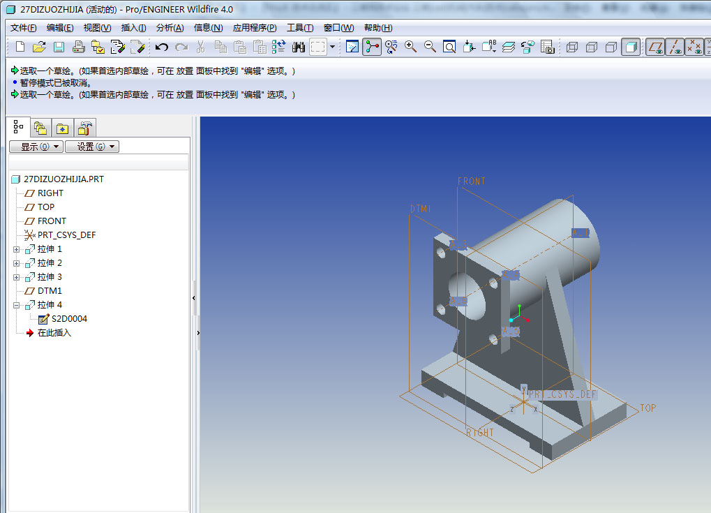

看一下拉伸4中截面的与源文件的区别

楼主的PAR我看了,也试了几次,其原因是你在做拉伸4时,拾取内圆时使用的是圆环拾取: S2 Z4 G  S% p# x1 q' N
解决方法:: i3 z0 p8 l% r+ z9 W6 O6 Z) L
1.内圆使用单个拾取* |; F) U9 n* a" v7 A+ j
2.删除内圆线上的同线符号(∞)
. Q0 x  c# Q0 Q& y4 R- v, g. H4 ?5 B3.删除内圆线,自己画圆,再用约束到内圆6 D% \' x' J, D" f1 x0 q* x$ X
4......(多多)
* ?. `% O- ]0 G- O% M# E+ d以上任意一个都可以解决
