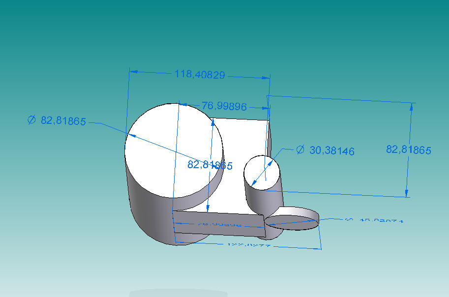

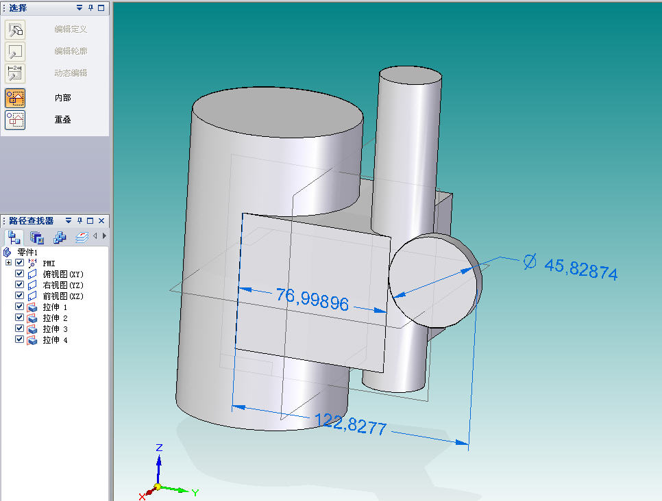

当一个板的端点通过圆柱的直径端时,就会产生令厚度的问题,不能生成特征。大家是否也遇到过这种问题?这种现象在proe中就不会出现。大家是怎么解决的?

不要产生0厚度,做0.00001的厚度都可以生成!该软件对0厚度是绝缘的

是两个软件内核使用不同的算法造成的!

不能使用0厚度,这是SE的规则,问为什么其实无必要,如果写软件者是需要知道的
