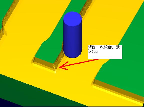

为什么Mastercam粗加工要加一刀轮廓精修,否则容易余量不均导致撞刀。这样影响了加工效率,别的软件最后一刀留得教均匀,请教各位大侠。

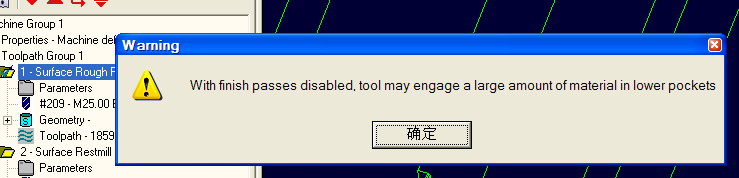

谢谢指点,高速high speed选项里,如去除精修一刀,系统仍然发出同上警告,但实际模拟没有发现团块材料遗留,还是有点怕怕的。

没开精修都会有个警告.它是"提醒"你.有没铣到位的"可能"; _; y' |! H9 f2 D7 `! J. H
开不开精修看个人.至于效率问题.效率可在很多地方去处理.光在这点上注意也不够
! q% a4 X, z5 Z+ z1 E例.我看过很多人实际上机时.开粗深度层.都想减少余量.层层逼近.层层铣到位. f" C6 c: f; _$ ]" C
比开精修浪费更多..每次吃量不同.刀子更伤.用岛屿平面或在中粗时处理他有时效果比较好的.只是有人认为步骤多就是不好

回复楼上4#bird9077的帖子,用其它软件做,不设精修,每层最外圈的余量系统尽量调整到设定跨度,上例的加工时间为450分钟,Mastercam设精修为570分钟,所有加工参数一样增加了26%时间,也许小余量精修一次一是使刀路计算简化,二是小余量精修在刀具绕工件侧壁一周时降低省伤,恐怕这是软件设计的初衷。谢谢楼上的热情指教。

"没开精修都会有个警告.它是"提醒"你.有没铣到位的"可能""开粗设置后看一下刀路,刀路清晰明了,说明你设置的正确,不会出现你所说的撞刀现象。
