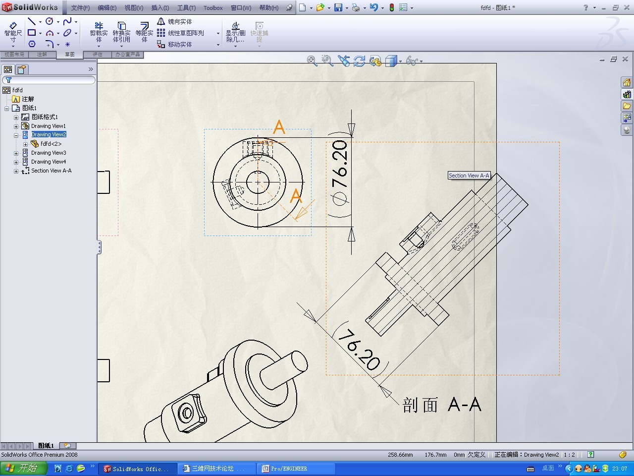

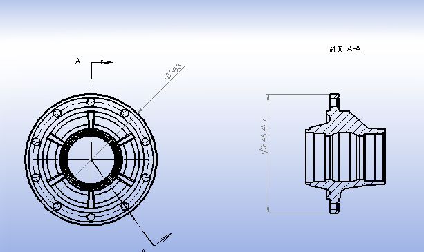

工程图剖切后 两个直径为什么不一样 大家看看截图 以前没注意

 楼主| 发表于 2009-7-2 21:00:35 | 显示全部楼层 来自: 中国山东烟台
是的我确定!~~!但是转换DWG格式到CAD里编辑 两个直径是一样的

发表于 2009-7-3 08:40:20 | 显示全部楼层 来自: 中国上海
1、尽量用“插入——模型项目”来标注工程图尺寸1 Q' G" v5 b6 ^$ r# @+ J  s
2、尽量不在旋转剖视图上标注直径尺寸
发表于 2009-7-3 09:31:43 | 显示全部楼层 来自: 中国北京
剖视图下面的尺寸其实是主视图剖切哪里的尺寸,所以,不是直径尺寸。直径尺寸最好在主视图标注,剖视图的竖向尺寸都不对。轴向尺寸到可以用。

同意此观点,楼主是在剖视图上标注的直径尺寸,所以就小了

 楼主| 发表于 2009-7-3 13:03:48 | 显示全部楼层 来自: 中国山东烟台
原帖由 老婆好美 于 2009-7-3 10:11 发表 http://www.3dportal.cn/discuz/images/common/back.gif1 d$ h$ F6 L: F0 j  s& N4 C
: j5 o7 T! |4 F' A) D6 S
; J2 U9 I  S1 q' {0 m$ Q
: l1 p6 S  [4 n8 A6 E# A. X+ a8 X  V: C0 f5 H
问题是转换DWG格式 用CAD怎么两直径是一样的呢?
