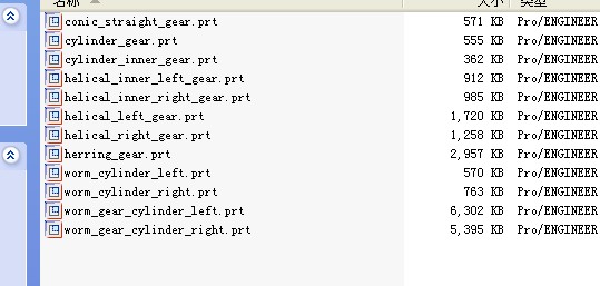

大家好,我用过ProE和Solidworks两种三维软件,其中SW中带有个工具集,可以轻点几下,输入几个自己需要的参数,就能很方便地生成出自己想要的象齿轮、链轮、带轮及蜗轮蜗杆等实体模型,不知大家知不知道在Proe中可有什么方便的工具可以很快捷的画出以上的各种模型?
发表于 2009-7-2 21:01:54 | 显示全部楼层 来自: 中国广东广州
你所说的就是参数化模型, PE里面当然能了。我这里有常用齿轮的参数化模型,也是轻点几下就出来了,不过轻点之前得熟悉参数哦。 先来张图再上PART, 希望大家补充其他链轮、带轮及蜗轮蜗杆等参数化模型。

 楼主| 发表于 2009-7-12 20:02:43 | 显示全部楼层 来自: 中国江苏南京
谢谢2楼的朋友,不过看来还是没有SW中的全,SW中各种链轮、标准件等全有。
