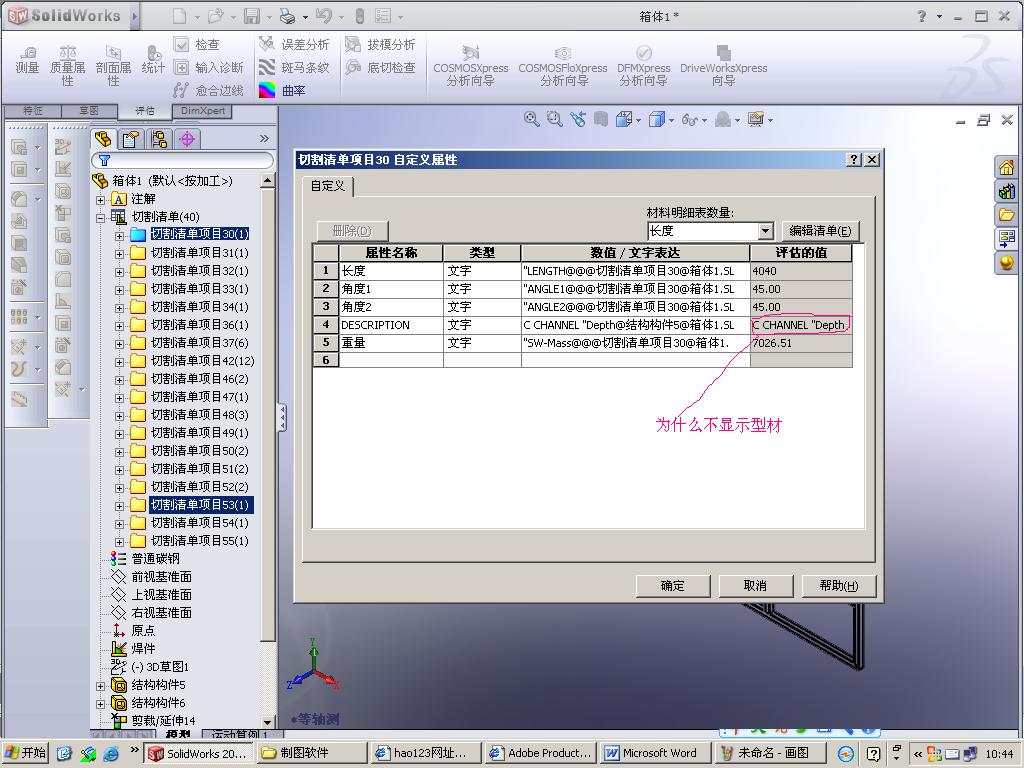

为什么不显示型材
+ j7 e( p: l% V* b 未命名.JPG

它不是已经显示了吗?" j+ h% h0 t  q$ Q. _
( A/ j$ M4 k( X/ j4 O+ g& l8 w' }, T& ^在使用相应型材前,应该编辑一下对应的轮廓文件,更改它对应的属性Description。这样,以后就永逸了~~~~, s5 u; B7 l$ f  b* M; @2 P
" c: V) d9 w7 b! N- j: }! l论坛上有已经做好的轮廓文件可免除前述工作~~~

谢谢 弄好了 哈哈哈
