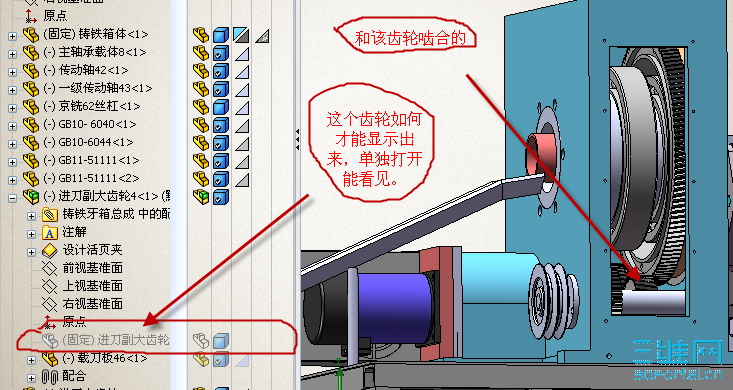

发表于 2009-7-3 14:38:13 | 显示全部楼层 |阅读模式 来自: 中国重庆
请教大师,这个零件该如何操作才能显示出来?
/ j5 }5 G& v* Z, I右击菜单里没有显示,显示状态里的透明度为零。
0 N+ A! G! B; F- `不知道该怎么操作才能显示出来?恳请大师指点!谢谢!& S+ E  [" m- E7 Y( B
3 o+ n. g. @# o7 \

发表于 2009-7-3 14:41:54 | 显示全部楼层 来自: 中国安徽安庆
右击它后
- s' k6 S* ^8 H3 g4 C; h, y  y1.  09的版本1会出来一个眼镜的头标 然后点击它 上面有提示为显示
( J$ j  s8 ]7 {, U5 N* h$ x  |2.  选择解除压缩
5 u/ G& A8 |; L' c0 T! f# y0 c* ?8 e, j. Z' Q  B5 w
3 I/ K+ z7 L4 p, r; D$ ~" H) h3 @8 q从头标的颜色上看 你那个被压缩了
6 g3 U8 c0 C) ?( W; }  @+ a5 F$ }. G; v+ L! {) [/ y
[ 本帖最后由 pengshenmao51 于 2009-7-3 14:45 编辑 ]
发表于 2009-7-3 14:42:54 | 显示全部楼层 来自: 中国四川德阳
这个零件被压缩了,先解压吧。
发表于 2009-7-3 15:05:44 | 显示全部楼层 来自: 中国北京
把该零件单独打开后,在装配体中解压缩该零件即可
 楼主| 发表于 2009-7-3 15:07:19 | 显示全部楼层 来自: 中国重庆
谢谢大师们的及时跟贴,我查过了,没有被压缩。
; [5 h9 |1 `$ o! g) _四楼说的“被移动位置”该如何确认,怎么归位呢?8 l7 x7 R% P# h* n9 p( I# M$ F9 D: o
谢谢!
发表于 2009-7-3 17:59:28 | 显示全部楼层 来自: 中国上海
回复 6# 无友 的帖子
把那个零件模型重新移动到做装配体时它所在的文件夹(路径)下,或把零件模型恢复为做装配体时的名称;也可以在装配体中重新指定零件的路径。0 e$ o( v% q% ]2 \4 r7 j% Y
在装配体中重新指定路径的方法,可在打开装配体出现提示时指定,也可以在打开装配体后,在特征树中右击那个零件的名称选替换零部件,然后按提示做。( ~9 B& y( p. n; j- M4 z

发表于 2009-7-4 10:09:58 | 显示全部楼层 来自: 中国北京
单独打开可以看到,却不是被压缩了?
5 B( Y# ]) Q- i) a1 ~( m4 O6 O) R楼主明白怎么解除压缩吗?不是被压缩了的话,只可能是移动位置或删除了……也就是说肯定无法正常打开了:L
 楼主| 发表于 2009-7-4 18:12:59 | 显示全部楼层 来自: 中国重庆
谢谢楼上的各位大师热情跟贴相助。
/ e! T7 \# j9 [$ R问题解决了,的确是文件路径不对,这是一个从误格式化硬盘后恢复出来的零件,原目录下的那个零件文件是坏的,删了从另一个位置把备份的复制过来重命名后,就没事了。
发表于 2009-7-5 10:04:55 | 显示全部楼层 来自: 中国上海
先去子装配里面解压,然后会弹出一个查找的文件的对话框(也可以用右键单击,然后替换)找到原文件就可以了。
