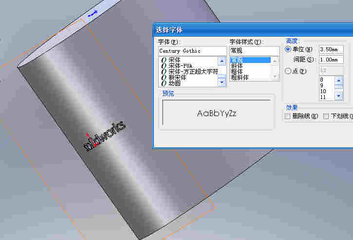

请问如何用SW在曲面上刻字,字体可否任意设计。
发表于 2009-7-4 14:33:01 | 显示全部楼层 来自: 中国河北廊坊
用包覆命令,字体可选# ~5 n( h; m* H. e5 I
Snap6.jpg ' g, _: a8 p8 l* K5 L: G3 ?

发表于 2009-7-4 14:50:56 | 显示全部楼层 来自: 中国浙江温州
http://www.3dportal.cn/discuz/vi ... hlight=%B0%FC%B8%B26 ]/ E+ X( l, N: U
http://www.3dportal.cn/discuz/vi ... &extra=page%3D66 Q! M! }3 \0 R1 C, I4 \
参考一下,希望有用  m! T" A( y4 u6 L
( X3 g8 B/ Z: K4 L& E[ 本帖最后由 dlj1215 于 2009-7-4 14:51 编辑 ]
发表于 2009-7-4 14:58:12 | 显示全部楼层 来自: 中国浙江宁波
投影到曲面上就可以了
