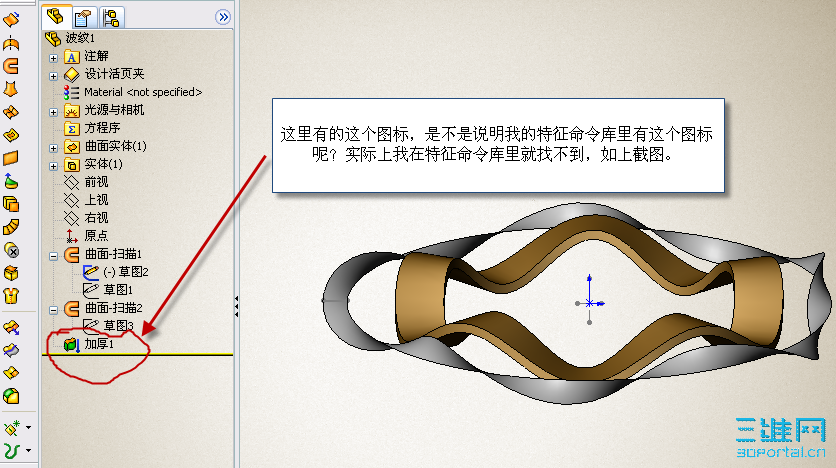

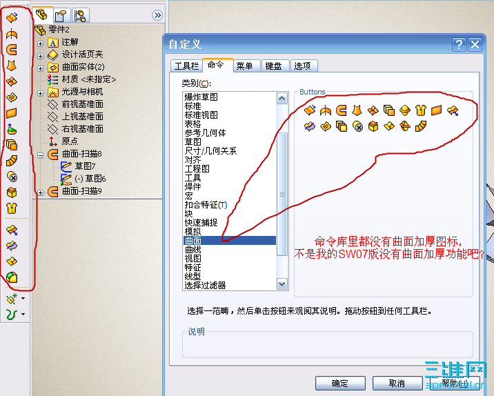

今天看到“不老叔”的“波形”弹垫,试着做了一下。到最后居然在命令行、菜单和命令里都找不到“曲面加厚”特征了(如图)。我不相信我的SW07版里没有曲面加厚特征,一定是我没找对位置的缘故。因为我打开不老叔的教程都有的如(图2)

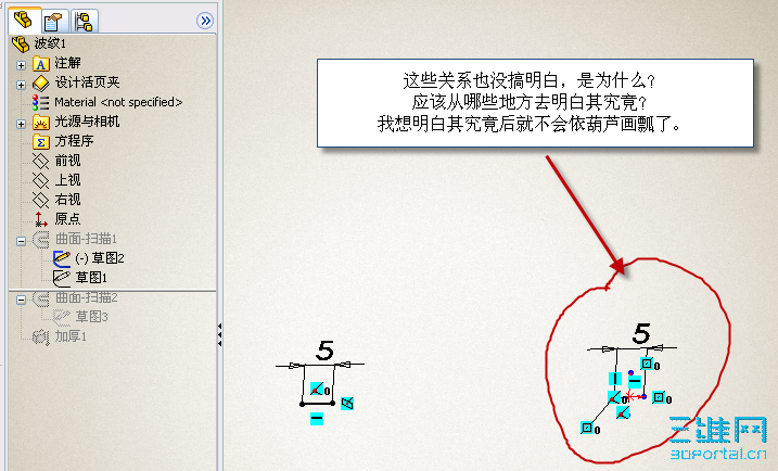

3 E# z7 [4 e. c% [经2、3#的大师指点后,图是能画了。但是有几个地方不明白为什么?如4#截图所示。恳请大师们不吝指教。

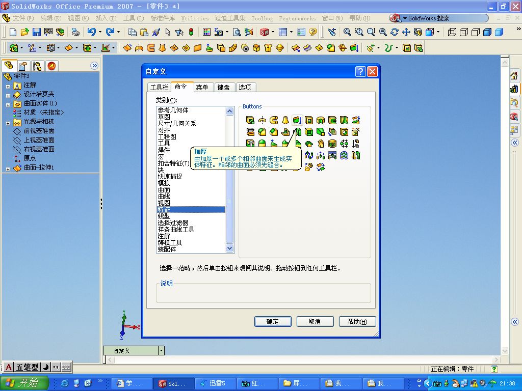

你找错位置了、应该在这里呀。
发表于 2009-7-4 21:44:45 | 显示全部楼层 来自: 中国上海
曲面加厚命令不在曲面命令组里,而在“插入→凸台/基体”里。

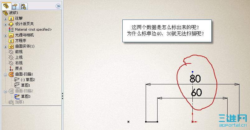

谢谢楼上两位大师指点。能否顺便帮我解一下疑,虽然我会画了,还是不明白所以然。如截图所示:9 o7 ~4 ~  i6 H8 `& [, w

发表于 2009-7-5 00:01:10 | 显示全部楼层 来自: 中国广东广州
第一个图中是标注对称尺寸,标注时先选点再选中心线,然后将鼠标向中心线的另一侧移动。你就清楚了。

先谢谢大师的指点,在你的指点下,我觉得我真的好笨,试过了N种办法,就没有试着把鼠标拖过中心线。还自作聪明镜像后再删除镜像呢?不过为啥一定要标注镜像尺寸呢?哪怕像我一样镜像标注尺寸后再删掉也行,反正单边标注就无法做曲面扫描。% w0 u( _  c4 L5 b8 e

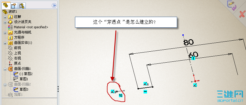

还有一个问题,第二个截图中的,“穿透点2”是怎么搞的?我选择线段后,再选择那两点中的任一个,都没有“穿透”选项。如果反过来选会出现“穿透点”。但会出现“过定义”。当然出现过定义我能理解的。一定又是哪个地方没搞懂?
