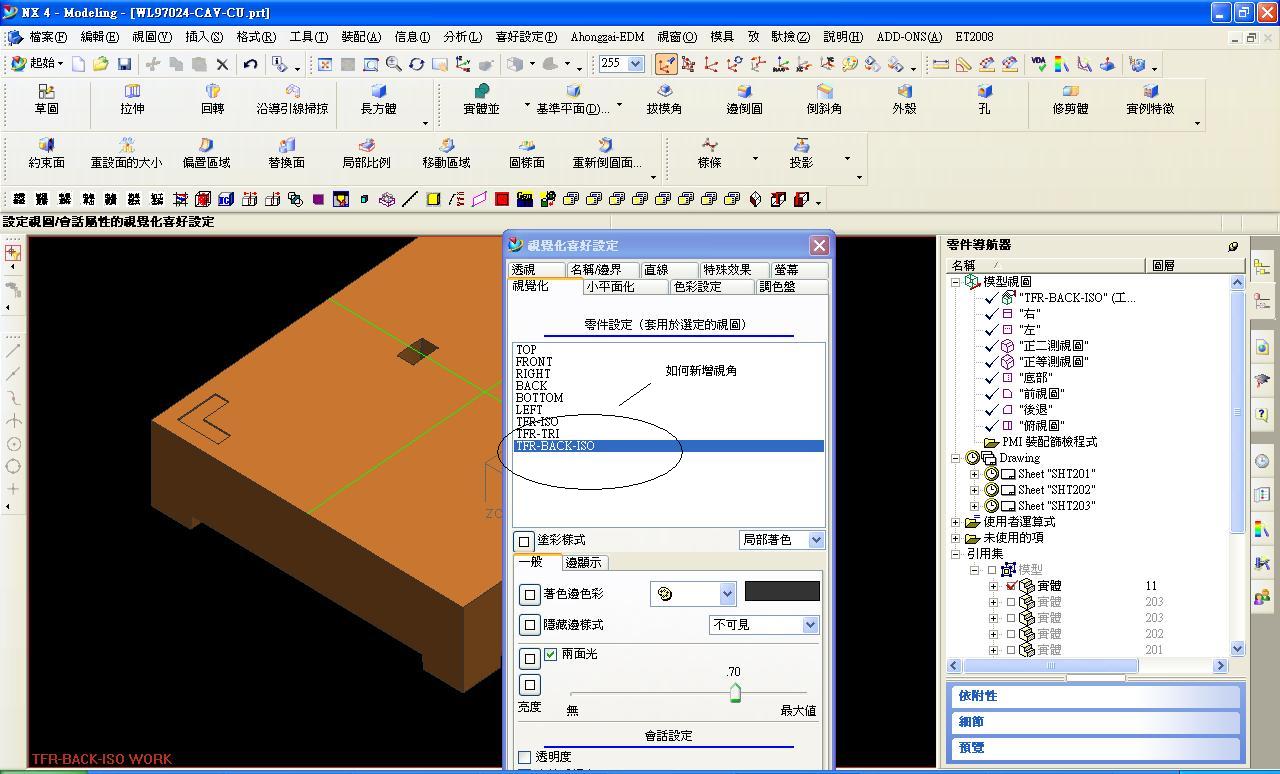

如何新增模型視角

文件----视图---方位,按照定义坐标的方法定义视图后,再从文件---视图---操作下选择“另存为”,选一个视图名称,OK

可以先把保存视角的图标调出到工具栏上,以后定位好你想要的视角,点一下图标,取一个视角的名称,然后就可以保存了。
