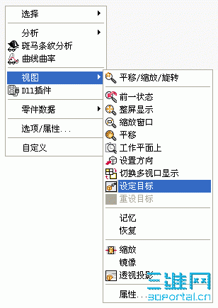

发表于 2009-7-5 13:18:23 | 显示全部楼层
1.设置旋转点(中心)的使用
8 k1 }* Z1 r  E% F; y1 [2 f$ m在空白区点击右键,使用“设置目标”,然后选择你需要设置的点即可。; |+ v9 T' x8 _/ n: X. w$ R
: r5 |6 o& V. `& C, Q2.坐标系& b  f: ?9 Q1 m* D! f
2.gif $ M, G$ C0 p% R7 a$ {1 j! w7 J% K
坐标系保存和各种编辑功能在常规的ThonkDesig里是没有的,需要单独安装增值工具,请下载附件的文件,解压后放到目标文件夹autoload下- S. n8 B, Q; p1 n: ~4 @/ j
, ~/ V* t3 m' ]& K然后重新启动程序,在工具栏下把它调出来。1 T5 H# C$ F/ _7 m
