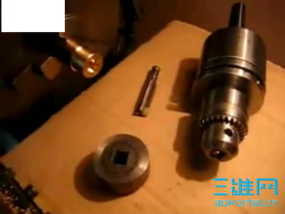

各位看下 这些零件里面的孔该怎样加工比较好?批量的,低成本的加工方法  什么线切割之类的就别提了 谢谢

上面两个的小方孔8MMX8MM  第一个高5MM  第2个高30MM通孔 第3个主要是槽孔怎么加工?宽度2MM
发表于 2009-7-5 21:23:02 | 显示全部楼层 来自: 中国江苏常州
回复 2# huanghui8173655 的帖子
根据图示零件的结构和尺寸
7 K/ O' y; C- G. [, O1.小方孔8MMX8MM ,高5MM  为通孔。小批量可线切割,大批量可冲孔或拉孔。) O% U3 }( S: Z' c5 h' G
2.小方孔8MMX8MM ,高30MM  为通孔?图中看起来像盲孔。可冲孔。
- s/ `& f% I8 b9 ?( l3.槽孔宽度2MM,为通孔。小批量可线切割或插槽,大批量可拉槽。
xl.zhuo + 2 应助

大批量用精密摸锻

方孔也可以用车的,要根据你的需求量,来选择合适的加工方法。: u5 K- G( W) Q: N

 楼主| 发表于 2009-7-6 10:14:42 | 显示全部楼层 来自: 中国浙江台州
请3楼说说具体加工工序比如钻到多少尺寸再进行冲孔

楼主的零件应该是一次挤压成型的。为什么还要2次加工?
 楼主| 发表于 2009-7-6 11:04:51 | 显示全部楼层 来自: 中国浙江台州
楼上的 当然挤压出来的东西不行才用加工的方法 看看第3个请问怎么挤压?

8X8X5加工毛坯时直接冲出来;8X8X30采用多级拉刀拉;键槽插床插。
发表于 2009-7-6 15:25:10 | 显示全部楼层 来自: 中国陕西宝鸡
拉床加工,效率高、成本低、一般加工精度都可达到。

材料20铬 硬度HRC50度 精度方孔公差在一丝内
 楼主| 发表于 2009-7-6 17:18:29 | 显示全部楼层 来自: 中国浙江台州
卖的价格是2块半 所以请用最经济的方法加工 具体加工工序比如钻到多少尺寸再进行冲孔

1.你这个价格,只能考虑齿轮齿部精锻或烧结,内孔加工同样解决。你有这样的工艺手段吗?
* K0 e/ d+ @# I9 ]& U2.如果是外贸产品,不妨要个样品,应该能看出人家的加工工艺,也可以问一下,参考原来的工艺。不然,这个价格做不下来的。

先钻2次,再冲、最后挤压。
