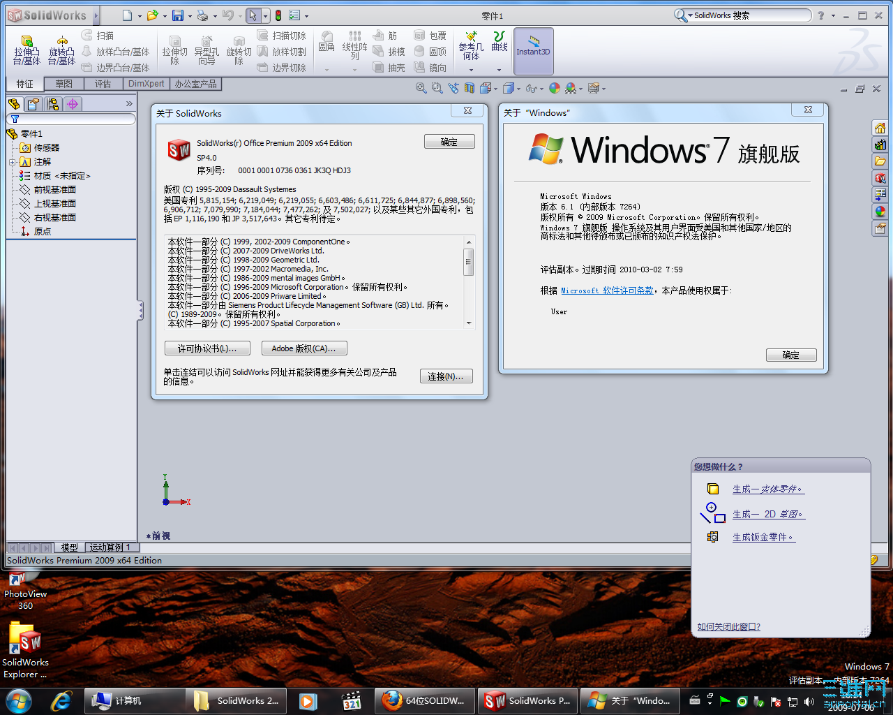

发表于 2009-7-6 16:17:57 | 显示全部楼层 来自: 中国陕西西安
添加环境变量试试看
3 `8 [2 W, _1 [' w( f' W7 w  A- {4 J
给你看看我的,英文版本的 Windows Seven 和中文简体界面语言包,添加系统环境变量后的安装效果

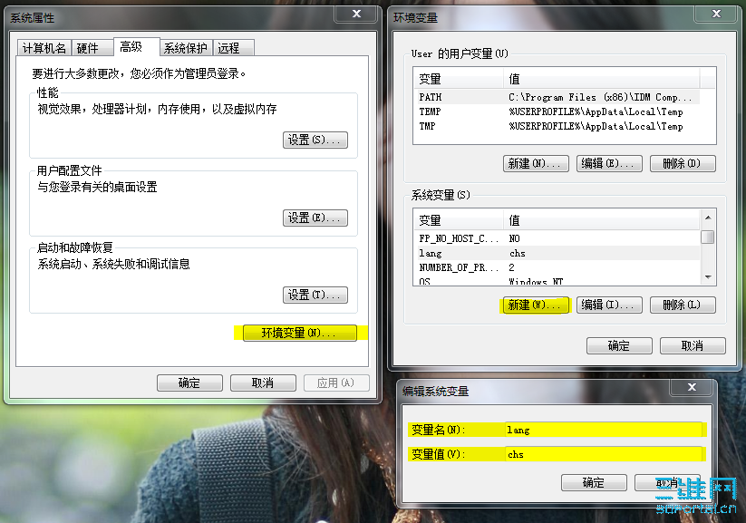

发表于 2009-7-7 04:07:33 | 显示全部楼层 来自: 中国陕西西安
一般非本地化语言的 Windows 使用(例如英文版本操作系统把地区和语言设置为中文使用环境),很多专业大型软件有可能无法识别设置的环境,这时候就需要增加系统的环境变量,告诉它我使用的环境是中文环境
7 P8 E, g2 c) z0 |* S! D4 i- A9 h
. ^4 |  r4 P/ p8 E[ 本帖最后由 关西无极刀 于 2009-7-7 04:13 编辑 ]
本地化语言为英文的 Windows 增加环境变量为中文简体
