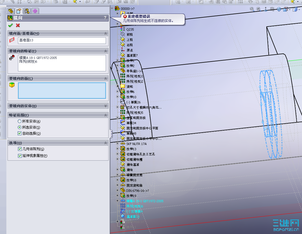

在零件中作了一个旋转特征(是分离的,就是生成了一个多实体零件),然后将此特征阵列了一次,现在想将这两个特征进行镜像,可总是提示“几何体陈列将生成不连续的实体”,无法完成!4 y& z* P5 H& ~: d2 _/ P+ I
请坛友们帮忙看看是哪儿出错!' }+ Z  ^' V; i1 d% z0 ^

发表于 2009-7-6 10:15:17 | 显示全部楼层 来自: 中国北京
阵列或镜像的时候选择实体,不要选择特征。
, Q9 [4 F7 M  l6 m+ \7 H" {0 ]: O阵列或镜像的时候如果选择的是特征,当生成特征和原有实体不接触时,就是多实体的情况下时,就会有这个提示. A2 y/ x" F' F0 c( @& i8 O6 s
