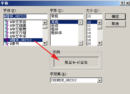

我想画一行文字,可出来的文字方向居然变成这个样子,研究了好久找不到原因,请问下大家是那里设置的不对呢,还是我操作问题,谁能帮帮我 文字.jpg 5 ~7 ?* o5 u( E4 @

字体选择问题,不要选带@符号的字体
发表于 2009-7-6 11:38:03 | 显示全部楼层 来自: 中国江苏扬州
看示例就已经知道效果了

 楼主| 发表于 2009-7-6 13:35:50 | 显示全部楼层 来自: 中国河南南阳
谢谢了,问题已经解决!
