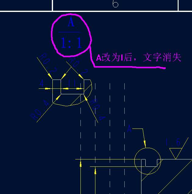

如图,我想将A改为I,结果改完后,文字内容不见了,这是什么原因呢?$ ~3 |% H; S0 Y7 C" N
ps。其他图我都这么改的都没这个问题,第一回出现这种情况

不要直接改文字,在详细视图的属性里面改名字试试!

是因为字库里没有你改得符号。点右键选其属性中的符号库中有的符号。
5 t- ^$ T) @* b2 _2 t, i  P在config.pro中加入:* S; m2 H8 ~5 u8 n* J1 [! s4 V
pro_font_dir C:\WINDOWS\Fonts\*: g7 \( S. f; e5 g6 @
(*:比如:SIMFANG.TTF)
