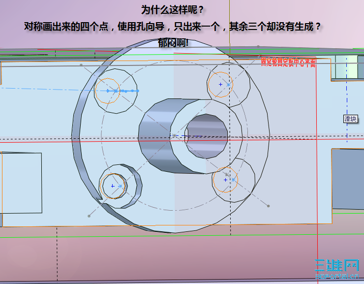

真的很郁闷,使用SW2008,想制作沉头孔!
/ N: I/ p4 O5 S+ [: X先在面上制作定位点,然后使用异型孔向导,在指定位置时指定画好的定位点,然后生成,四个只出来一个,其余三个只能看到两个面上的圆,却没有孔生成,郁闷啊!(刚开始是四个孔一个也没有,全部删除再做,出来了一个,哈哈!真不知道这个是什么原因?)$ ?1 f" d/ e9 ^' j0 C; |8 Z
什么原因?, a# j0 I4 Y+ [+ P: }

 楼主| 发表于 2009-7-6 17:05:25 | 显示全部楼层 来自: 中国江苏苏州
我就是先选的基准面,然后再做的!
1 {5 _3 @: ]2 u- A要么都不出来。要不都出来,为什么他的妈的四个只出来一个?: x- g5 W5 N- P9 Z/ I8 R
:ang:
 楼主| 发表于 2009-7-6 17:06:20 | 显示全部楼层 来自: 中国江苏苏州
另外跟圆切到边上应该没有什么关系,它就是画好后再旋转切除出来的特征!3 g6 N; t6 @3 W7 s  f
& v$ k4 @3 w  v' Q8 }
另外试过,如果先不画定位点,直接在面上点就能生成,可这样如何精确控制生成孔的位置?就象草图中的定义的尺寸那样!
; y& x. `9 k3 A1 L/ @& n; J% ^3 t) e, A# k0 k4 q- j  W
[ 本帖最后由 bellwind 于 2009-7-6 17:08 编辑 ]

发表于 2009-7-6 17:27:03 | 显示全部楼层 来自: 中国北京
" @! {4 u2 W" b# [' U
0 a3 h$ N5 D6 g+ j! J- v$ f5 R8 n! s
对,草图点的定位和普通草图类似,不过这个是3D草图,所以还是有一点点区别的。
发表于 2009-7-6 17:36:32 | 显示全部楼层 来自: 中国北京
用鼠标在基准面上点一下,然后选取异型孔向导,打孔后再编辑草图,添加其他三个点。
 楼主| 发表于 2009-7-6 18:30:36 | 显示全部楼层 来自: 中国江苏苏州
谢谢大家!, L4 b" C  I; ?0 ?' b$ |
最后又做了几次试验,发现如果在生成异型孔时不选原来画好的草图点,只在面上点,就可以完全生成正确的沉孔,但位置要生成后再添加尺寸进行约束!% i3 I, @- T# B5 j& c) O+ u0 O- A
如果使用先绘好草图点,定位时直接选点的话,有时可以正确出来,大部分出不来!对那些可以正确出来的孔,查看其约束时,发现自动生成的3D草图点中有一个约束“在平面XX上”,可这个平面XX在特征树上却找不到,没有正确生成的孔上,它的约束中也有这个,但平面XX是与事先画好的草图点的草图平面相同,但就出不来孔了!
- F, \' t% s. L1 _/ F  ~% p/ d2 @4 B! q5 e( j* {" S$ r
零件很简单,就是旋转,然后打沉孔,没有其它的特征,就不上传了!
刹车 + 2 经验!

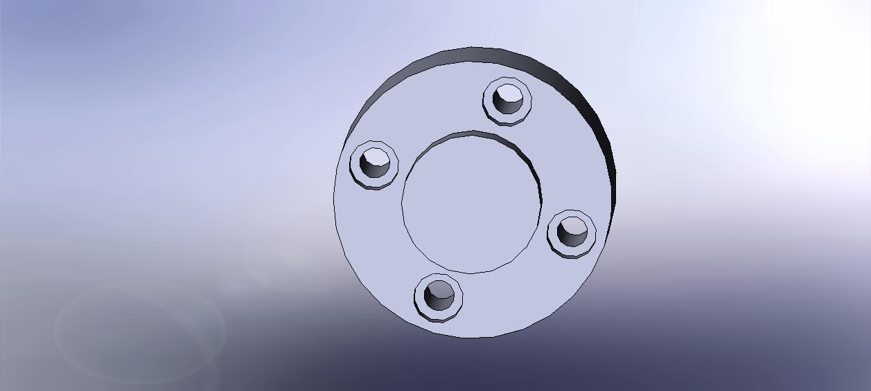

发表于 2009-7-6 21:44:10 | 显示全部楼层 来自: 中国福建厦门
只要切换到“位置”,然后点一下就一个空了。。。位置可以用用智能尺寸控制的
发表于 2009-7-9 10:18:34 | 显示全部楼层 来自: 中国浙江杭州
你选择区域切除了,小圆和外大圆有交接区域,你所有形成了8个拉伸区域,同时二二相交,现在你选择一区域切除,你在把其他区域选取就行了。
