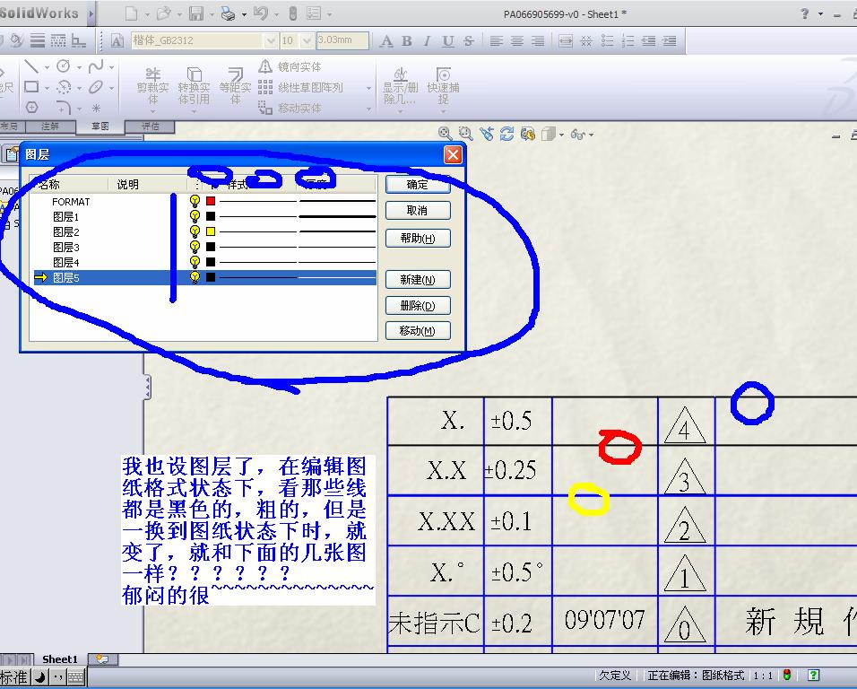

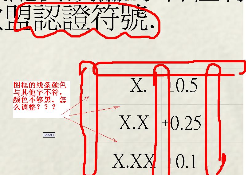

大家早上好:
$ \! [. Y8 b& j2 |+ n6 s2 ]4 p. b( ^, Z/ P6 r7 M
    如下附件所示,我的图框线条颜色不够黑,,我不知道在那里能够设置改过来,改黑一点~~) v% K& m+ |  E" \
$ z$ n: i4 f4 _- s- Y  [   谢谢~~~~~~~

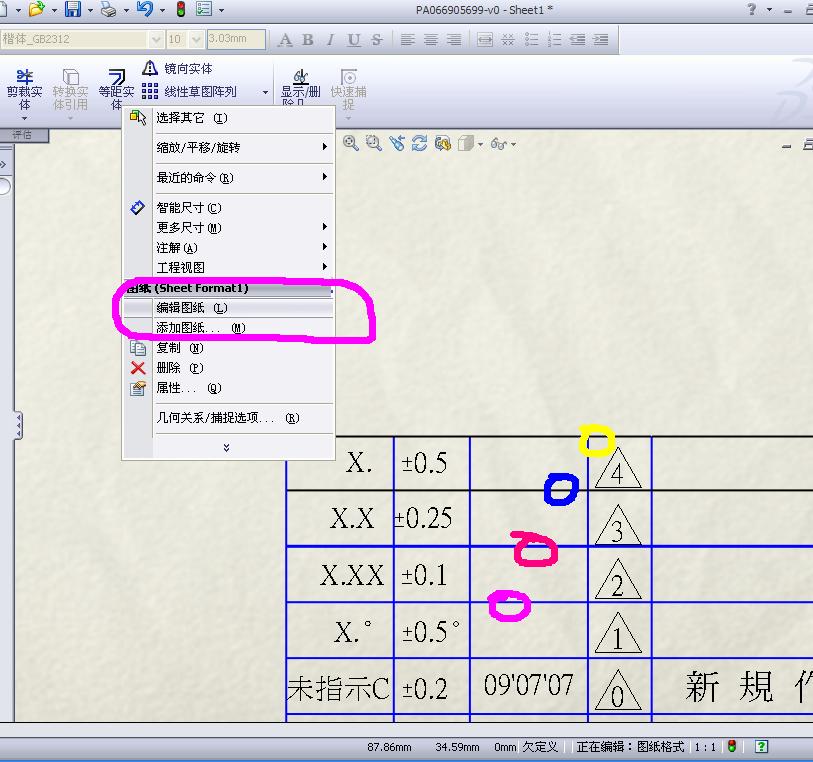

发表于 2009-7-7 08:38:43 | 显示全部楼层 来自: 中国北京
编辑图纸格式时,可以修改线条所在图层。7 N( {4 s6 A& a- H( E6 N. |; _! U
其实只是看上去不黑而已,打印的时候是没有问题的 ) E( t: \" H! `8 E, D% y

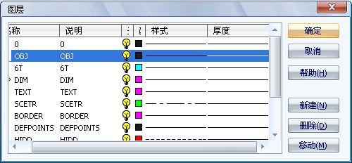

发表于 2009-7-7 08:39:46 | 显示全部楼层 来自: 中国广东惠州
最好定义个图层,在图层里面设置线的颜色,厚度.

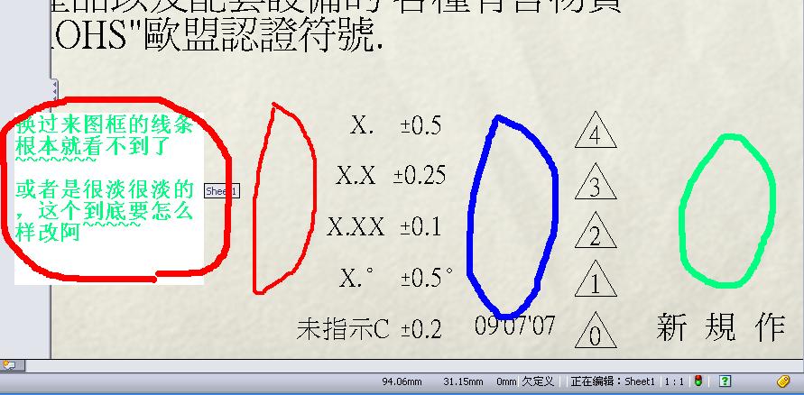

 楼主| 发表于 2009-7-7 08:55:46 | 显示全部楼层 来自: 中国广东深圳
回复 2# yhz-2 的帖子
现在就是打印有问题,,,,) ]: ~2 n- a2 G2 h: W- C$ b
打出来很淡,,一扫描或复印,基本看不到图框的线条了.......................................
 楼主| 发表于 2009-7-7 08:57:50 | 显示全部楼层 来自: 中国广东深圳
回复 3# benbengo 的帖子
我也按照这位兄弟说的做过,设图层,,,,,,,,,,,,改线条粗细,,然后是线很粗了,但还是不黑,,,颜色我设的是黑色,,,打印出来还是很淡!!!!    一复印就看不到图框的线条了~~~~
发表于 2009-7-7 09:18:18 | 显示全部楼层 来自: 中国山东烟台
系统选项-——颜色———颜色方案设置  选择非激活的实体,编辑  将颜色改为黑色,即可。试一下  2007版
 楼主| 发表于 2009-7-7 09:35:42 | 显示全部楼层 来自: 中国广东深圳
如下图中几个情况~~~~~~~~
 楼主| 发表于 2009-7-7 09:41:07 | 显示全部楼层 来自: 中国广东深圳
回复 6# gdhgdh 的帖子
好象按照你的说法可以的!!!!

发表于 2009-7-7 10:48:41 | 显示全部楼层 来自: 中国上海
将打印模式由灰度改为黑白即可。
