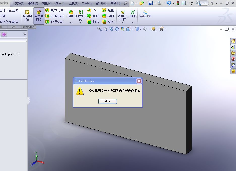

我参考了大哥的链接,我改了一下数据库,就出现问题了,现在异形孔向导用不了了,想了好多办法也恢复不了。
发表于 2009-7-7 17:03:43 | 显示全部楼层 来自: 中国浙江杭州
不知道楼上的改动了什么,请说一下你用的SW的版本,和你改动过什么表和什么项!
 楼主| 发表于 2009-7-7 17:41:43 | 显示全部楼层 来自: 中国江苏常州
用Access打开SWBrowser.mdb    GB_DATA_THRD(螺纹数据表) GB_DATA_HW_Tapped Hole  (螺纹孔)这两个表。在里面添加了M42X2螺纹的数据,出现了问题,现在把C:\Program Files\Common Files\Solidworks Data\lang\English中的SWBrowser.mdb删除了,又恢复了。可是我的M42X2的螺纹孔还是没有添加成功。请前辈指导!!!

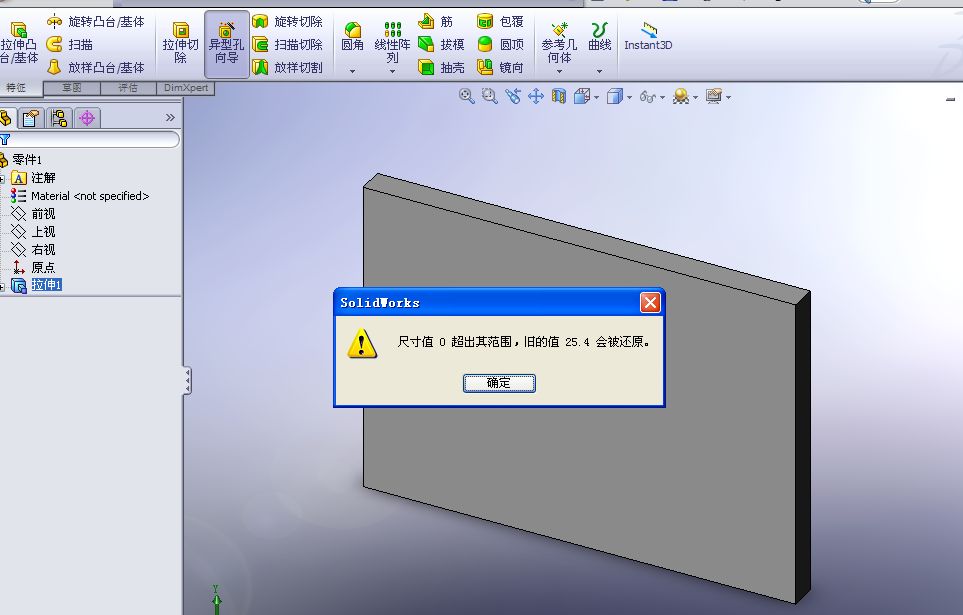

我的版本是2008的5.4G版,现在两个表格里添加了数据以后,在调用螺纹孔M42X2时,出现附图样的报警提示,其他螺纹孔是好的。
发表于 2009-7-7 20:31:00 | 显示全部楼层 来自: 中国浙江杭州
我不知道你是怎么改的,为你我专程安装了08也没有发现问题!test.rar是我修改的螺纹数据库!

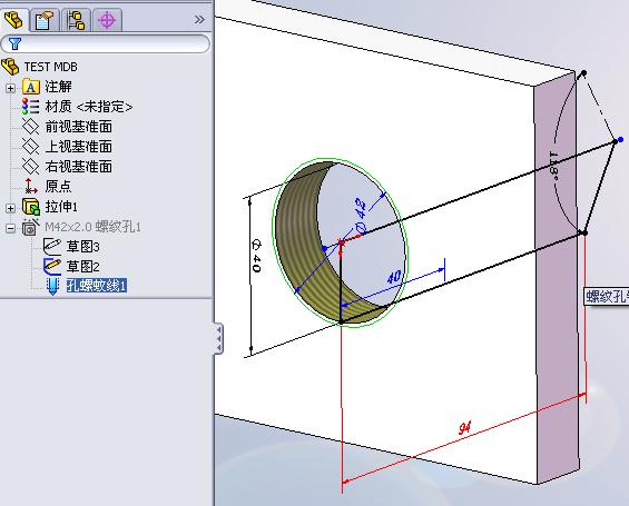

用到细牙螺纹的地方也不是很多,直接按螺纹底孔尺寸拉伸切除一个孔,再插入装饰螺纹线不就行了,为什么一定要去修改SW的数据库文件,出问题了不是更麻烦了吗?
