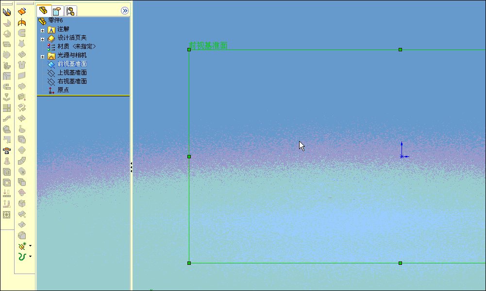

SOLIDwork里如何画锥形钣金件
发表于 2009-7-7 17:10:43 | 显示全部楼层 来自: 中国浙江温州
楼主请看图

发表于 2013-11-11 21:57:39 | 显示全部楼层 来自: 中国北京
为什么我制作出来了锥体的筒体,为什么无法展开呢

发表于 2013-12-18 13:08:56 | 显示全部楼层 来自: 中国山西阳泉
vc股票 发表于 2013-11-11 21:57 static/image/common/back.gif
4 ]% Z7 y2 z  P  S1 h为什么我制作出来了锥体的筒体,为什么无法展开呢
; d. ?7 Z" t2 G; f1 q* w4 J) u
注意角度是359度,而不是360度。
