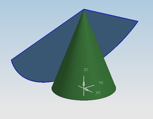

大侠们,请教一下。* m( L1 x% i3 I9 v4 |' U
在UG里怎么将一个锥体的锥面展开放样呢?

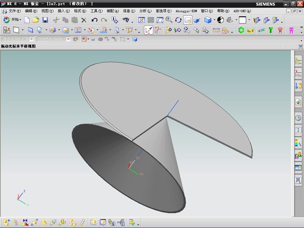

发表于 2009-7-7 17:11:59 | 显示全部楼层 来自: 中国河南洛阳
锥体展开必须做成钣金件,假如你做的是一个实体,可以采用如下做法:
' S+ G6 O* Z4 b: q——抽壳比如0.5厚;9 ~0 ^/ X! @: u2 c+ V/ V
——做一个分割体,将实体从中间剖开(剖一半,不是整个),比如一个很薄的实体片,布尔;
) Q* l( h- T# y——进入钣金模块,转换为钣金件
$ ^0 h: E/ M. ~2 E. t7 _/ a——展开。见图

发表于 2009-7-7 20:04:40 | 显示全部楼层 来自: 中国辽宁丹东
+ `. c1 X1 K  C, A2 \7 Y/ f2楼的在实际生产中不能用,展开料样本身就不对,此锥体的正确展开应是这样的
阿帕奇 + 3
发表于 2009-7-8 07:30:55 | 显示全部楼层 来自: 中国河南洛阳
2楼的思路完全正确,至于展开成半圆形还是扇形那是根据工作需要,也就是说是采用何种成型方式,模具成型和机械卷曲可能思路就不一样,并且具体展开成哪种形式,只要做成钣金,就可以控制展开的形式。
