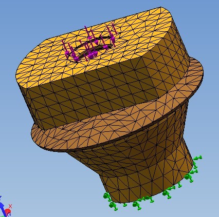

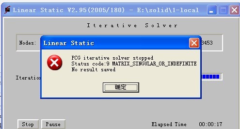

分析的时候为什么总提示我9个矩阵异常或者不确定啊; Q1 H7 I0 O* `# j5 z) l
我怎么改啊
7 E9 U! X. }/ |2 k5 {2 L8 L( ^2 R新手 纯新手 今天第一次用这个~~~  V* U: u) Q& a# G0 H' p
各位大侠帮帮忙~~

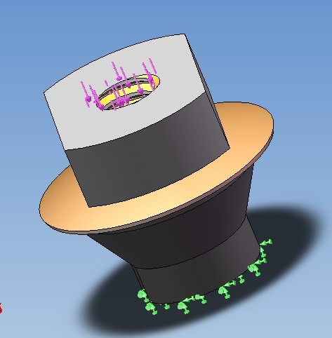

 楼主| 发表于 2009-7-7 21:43:21 | 显示全部楼层 来自: 中国辽宁大连
回复 2# hhyjs 的帖子
我第一次用嘛~~, Z$ g: S/ ?. `2 r5 Q" e& B4 Q8 E
垫圈下面的零件固定,螺母的螺纹面上施加向下的轴向力,要压平垫圈
, i5 {) p- e0 [
' Y# g1 U9 d: Q4 L还有 cosmosworks能不能分析拧螺母过程中 螺栓的实时应力值?是不是需要在Cosmosmotion里做啊?
6 f. L9 h0 {1 p* j' {- N- i为什么我的motion下面的菜单都没有激活,还都是虚的不能点啊
 楼主| 发表于 2009-7-8 09:27:14 | 显示全部楼层 来自: 中国辽宁大连
回复 3# 空空如也 的帖子
要做垫圈的应力 位移分析
发表于 2009-7-8 11:54:06 | 显示全部楼层 来自: 中国上海
这咱情况下要用非线性分析。应变太大的时候线性分析处理不了。1 U; o6 p' m' f( N* H
另外Cosmosmotion分析不出来应力,都是在Cosmosworks里做。

 楼主| 发表于 2009-7-8 14:42:09 | 显示全部楼层 来自: 中国辽宁大连
为什么总是螺母下去了 垫圈不动弹呢?
发表于 2009-7-8 17:33:35 | 显示全部楼层 来自: 中国上海
非线性分析不是根据零件材料来划分,变形比较大的情况下基于小应变理论的线性分析就不再适用。' Z# }3 r7 t6 A$ J- K
接触面之间指定无穿透接触条件,垫圈就动弹了。
 楼主| 发表于 2009-7-9 08:58:28 | 显示全部楼层 来自: 中国辽宁大连
回复 9# tigerdak 的帖子
我一直设的都是无穿透  T! b, \. e2 O$ \  r
用静态分析,也出来结果了,但是变形好像比我算的大,还没施加到我算的力就平了
; l3 D* F' q7 v5 [  z/ q5 g是不是因为用静态分析不可靠啊?用非线性算出来的结果是不是就不一样了?
 楼主| 发表于 2009-7-9 09:17:23 | 显示全部楼层 来自: 中国辽宁大连
回复 9# tigerdak 的帖子
我用非线性算不出来结果,总出错" f0 ]- z, s5 G
载荷约束接触都跟线性的设的一样
