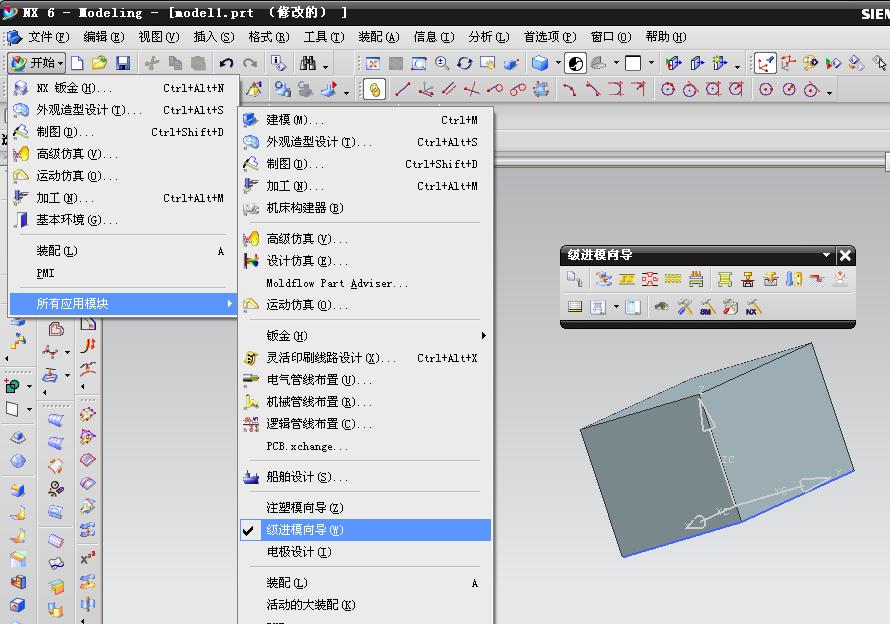

刚刚在论坛下了“冲压精灵”链接:  http://www.3dportal.cn/discuz/thread-535441-1-1.html
* q6 }6 `2 m; t/ v  e: X) l; U' K4 ?6 f; A9 F" J, n* a5 P- ^- x
解压后是一安装文件,安装成功后启动NX后怎样调出来呢?没看到相关东西啊,是不是哪里设置不对,还是要增加变量什么的,恳请用过的不吝告知,歇歇!
, l* v7 E! T; C+ {4 M2 y8 H! s) }2 |0 ^/ @
[ 本帖最后由 qqxxalam 于 2009-7-9 12:08 编辑 ]
 楼主| 发表于 2009-7-8 09:06:11 | 显示全部楼层 来自: 中国江苏扬州
初步了解了下:原来这应该就是NX6的级进模向导,原来没有安装的时候,调出“级进模向导”命令组,使用时会有出错提示说什么部件未加载。

发表于 2009-7-8 09:24:17 | 显示全部楼层 来自: 中国上海
楼主说的是这个么?

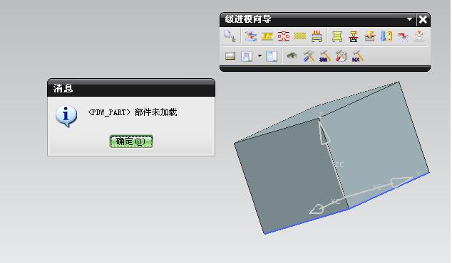

 楼主| 发表于 2009-7-8 09:42:22 | 显示全部楼层 来自: 中国江苏扬州
是那个玩意啊!。本来没安装PDW 时候就可以调出命令组的,只不过功能无法使用,提示什么什么模块没有加载
. G( ^6 Z# D/ m+ c& x可安装PDW完毕后还是一样的!7 q& E% x4 q' u

0 L2 t7 v7 n* @4 U+ Z& s( Q很显然是PDW没正确安装,怎么办呢,请高手大大们继续解惑!!

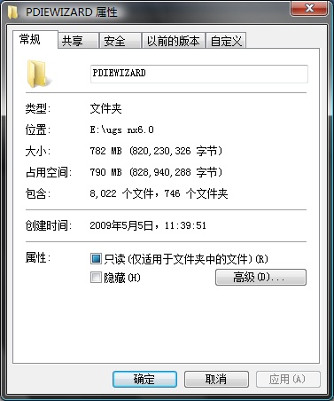

发表于 2009-7-8 10:05:17 | 显示全部楼层 来自: 中国山东淄博
你下载的 多大的阿  我的解压后有700mb   是不是下了只有几十兆的那种阿?
, D6 x8 V% c( F% |& X5 N$ {% [ gh.jpg * e7 v5 c6 c+ E* ]
4 a4 }$ K1 C* R; f[ 本帖最后由 shoiv 于 2009-7-8 10:08 编辑 ]
发表于 2009-7-8 10:08:09 | 显示全部楼层 来自: 中国山东济南
安装的路径有误,应安装到X:\UGS\NX 6.0下面,即PDIEWIZARD文件夹的上一级,一般默认即可.卸载掉PDW程序,重新安装一遍,选对路径.
otnt + 3 技术讨论
发表于 2009-7-8 10:21:02 | 显示全部楼层 来自: 中国河南洛阳
我安装的就是96M的,默认安装没问题呀。

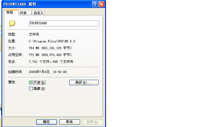

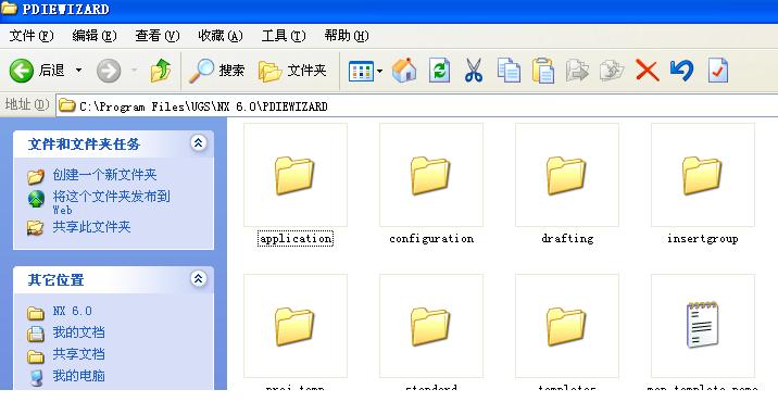

 楼主| 发表于 2009-7-8 10:37:13 | 显示全部楼层 来自: 中国江苏扬州
看看我的安装位置应该没有错啊??
8 |6 [$ ~7 p# c" s. E6 L6 V  k3 z' A* F  `% w- b; T
* ?0 f" f0 r: k: s
  l% S. j5 x2 R( w3 q: Y& F 1.JPG
. w! d9 H0 U% J5 X7 `3 d  z  R/ J% i+ m; ^. w3 z8 z# U& D# q  D
" t5 H8 t0 Q' t; W
还有,文件容量不算小,应该是完全安装了吧!!4 L: Y- n& D* }# u
& L9 e2 v3 s1 a: T* f" `
* C) h# m# I' p8 y) Z5 U% W 2.JPG 4 K1 \) \7 X  O7 v' K% z1 h( D' F
3 ~/ A, W. i5 q* ]7 O
可就是出错,真郁闷死了!!!!

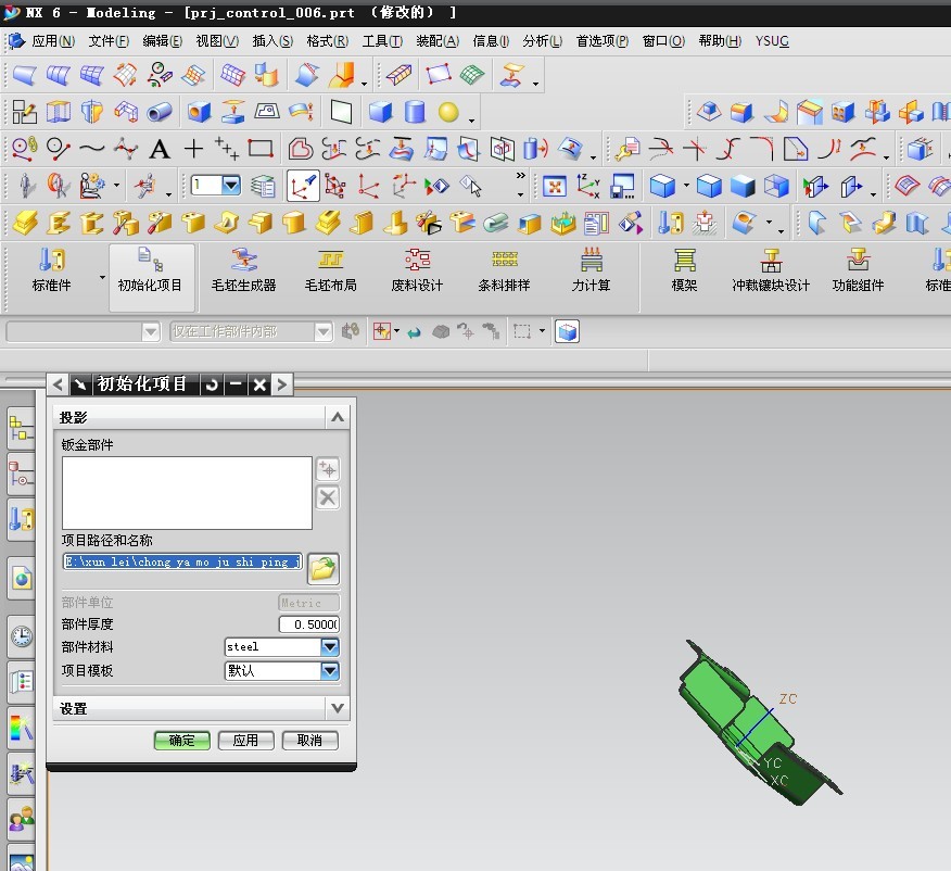

发表于 2009-7-9 18:15:25 | 显示全部楼层 来自: 中国黑龙江大庆
是你没有项目初始化,打开级进模向导的时候最前面会有那个选项,你点击装载

发表于 2009-7-10 09:15:32 | 显示全部楼层 来自: 中国山东淄博
原帖由 znsxin 于 2009-7-9 18:15 发表 http://www.3dportal.cn/discuz/images/common/back.gif3 V* q6 q" p* A

发表于 2009-9-13 23:21:30 | 显示全部楼层 来自: 中国广东肇庆
引用:
原帖由 znsxin 于 2009-7-9 18:15 发表 http://www.3dportal.cn/discuz/images/common/back.gif) R$ t6 Z$ t" s1 h3 R
; W: S4 U& C/ u" i( |" N7 W% H
正解
) \+ c& A- C5 N; B- B- G. s9 {7 R1 w) B
楼主你好~~我遇到了同样的问题,请问是附件中的这个初始化项目吗?怎么没有装载这个选项啊!!可以具体说说下步骤吗?   先谢谢大家了!

应该是只读没去吊吧
发表于 2009-10-14 17:15:45 | 显示全部楼层 来自: 中国上海
我也碰到了,解决办法是:安装NX6.0时要选择安装英文版,然后在装PDW,然后在把UG的语言环境变量改成中文,就可以解决上面的问题了。
