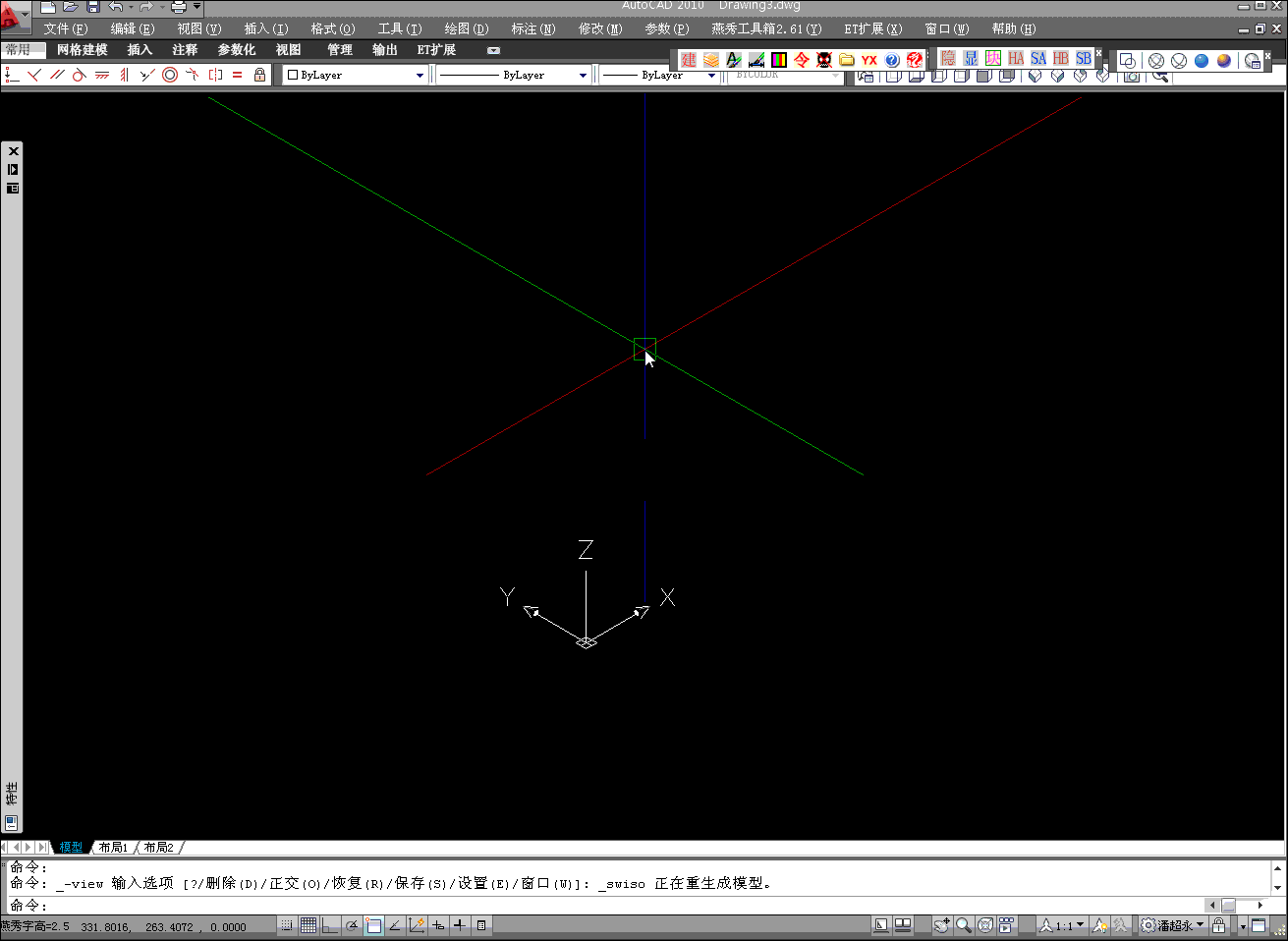

发表于 2009-7-9 08:27:21 | 显示全部楼层 来自: 中国广东中山
我想你要的是这种吧,兄台!
wang2003 + 5 应助
 楼主| 发表于 2009-7-9 08:39:35 | 显示全部楼层 来自: 中国北京
谢谢5楼的大侠!5 N! r5 U# o* g0 c8 U
改变过来了。按照你的提示,MDT中也能改变。
7 Z, X, I& W; n7 R! k7 J和大家分享一下。6 i+ `& ~) N# b4 Y% e
点击辅助/新建UCS/X,回车,文字栏中提示,绕指定轴X转动(90)。输入90或直接回车就行了。
