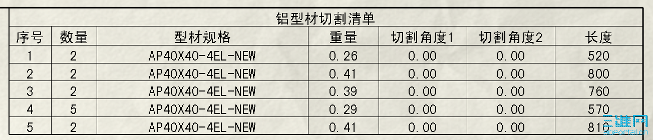

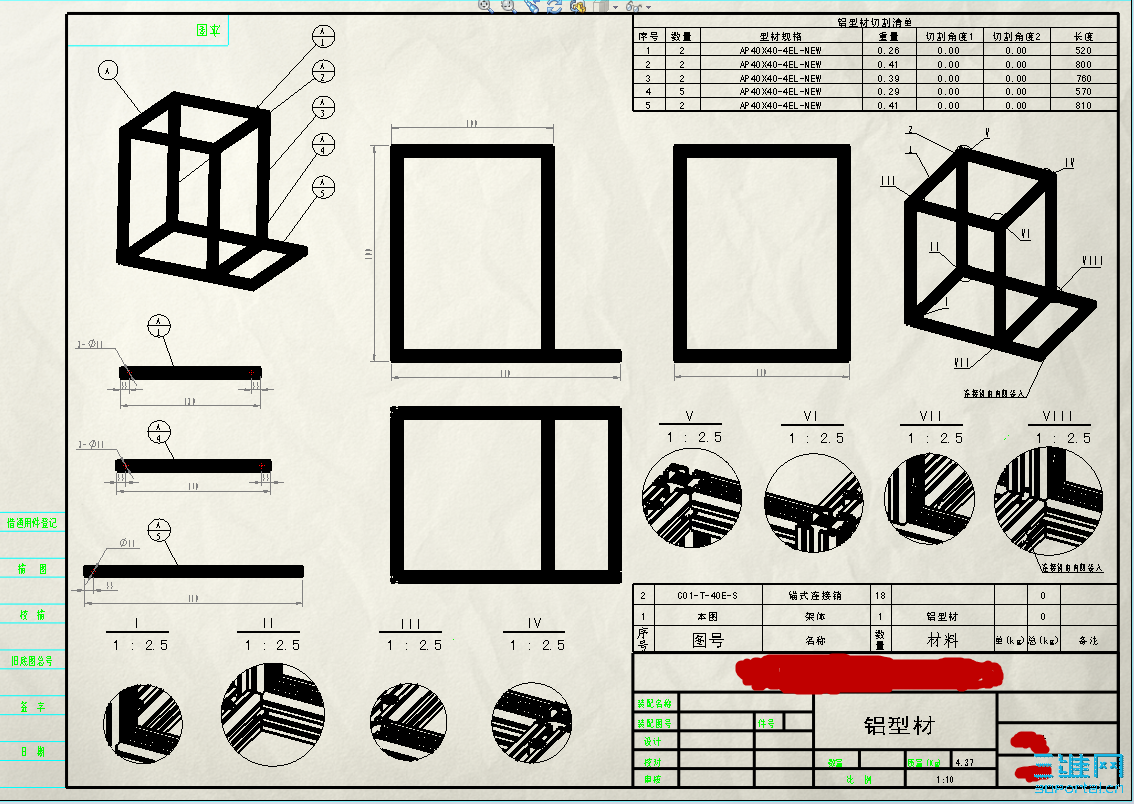

大家看看,sw的焊接请清单还是很强悍的!!见图说话,这些表格可是全自动的哦!

发表于 2009-7-8 12:48:07 | 显示全部楼层 来自: 中国四川成都
你的BOM表是自己的还是软件自己带的哟,可否发一份给我,谢谢。yjgyxh@126.com
发表于 2009-7-8 14:34:53 | 显示全部楼层 来自: 中国上海
这个BOM表是焊接清单  系统自带的' [; \' r7 e3 O6 `( j8 t
我也一直用这个  很方便的   做型材框架及其方便 比以往节约70%的时间(包括建模、出工程图)
 楼主| 发表于 2009-7-8 15:20:28 | 显示全部楼层 来自: 中国陕西西安
切边已经隐藏了。型材界面本身就这样,线多的很
发表于 2009-7-8 17:06:55 | 显示全部楼层 来自: 中国广东深圳
兄弟!告诉我怎么做呀?我做的长度都没显示出来!

发表于 2011-11-29 18:35:56 | 显示全部楼层 来自: 中国广东佛山
切割清单有个地方不好,就是不能排序。

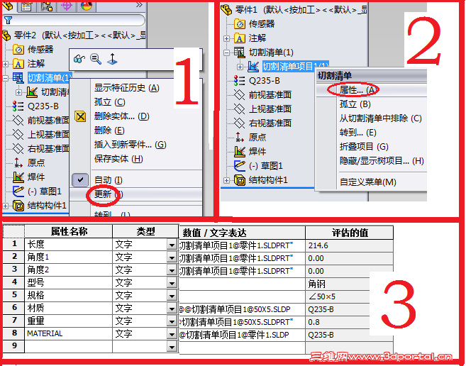

发表于 2012-6-7 16:45:11 | 显示全部楼层 来自: 中国山西太原
sw自带的:curse:
发表于 2012-6-8 09:00:15 | 显示全部楼层 来自: 中国上海
SW自带的,那为什么我做的不能链接型材属性呀,长度什么的都显示不出来
发表于 2012-6-8 09:28:41 | 显示全部楼层 来自: 中国江苏南京
没用过这个功能,还有没有可能发个简要说明啊。
发表于 2012-6-8 10:29:17 | 显示全部楼层 来自: 中国山东济南
我的可以
