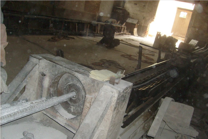

看看侃侃!!!!!!!!!!!!!1
/ ~+ _5 W! E) w5 U) b& A. C' K" C$ T! _9 j" e, J# Y, R* h
[ 本帖最后由 eastlakewater 于 2009-7-9 09:55 编辑 ]
