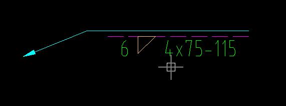

厂里面有个产品需要焊接,焊接符号如附图;是不是指焊角尺寸6mm,分4段焊接,每段长75mm,间距115mm?标准手册上间距是用括号括起来的!怕做错了,因此问问各位,我的理解有错吗?谢谢!0 I; i! `+ i- y# J7 I6 C5 K

焊角尺寸6mm,分4段焊接,每段长75mm,间距115mm。理解正确!
发表于 2009-7-8 16:50:33 | 显示全部楼层 来自: 中国浙江宁波
另外,焊缝在非箭头侧。
发表于 2009-7-9 08:53:20 | 显示全部楼层 来自: 中国广东深圳
非常正确
