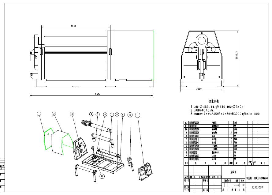

我自己做的四辊卷板机,
Pro_ENGINEER - J8303200.pdf
108.96 KB, 下载次数: 49
Pro_ENGINEER - J8503200.pdf
146.26 KB, 下载次数: 37

没有用,就是个参考!
发表于 2009-11-25 22:15:04 | 显示全部楼层 来自: 中国湖北鄂州
这个机子零部件看起来真是少!!
