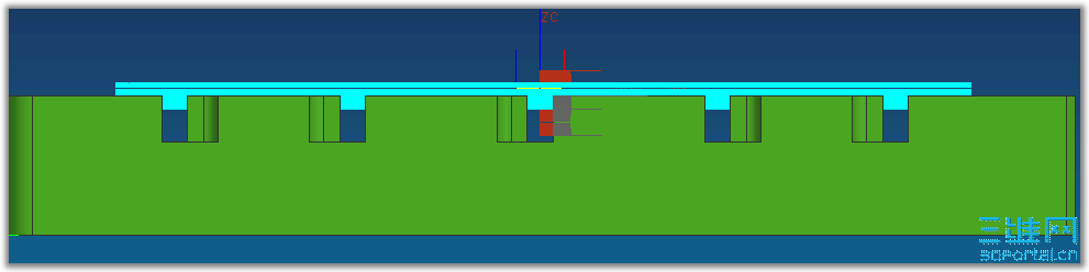

我用这个等高时.再加上"在边上延伸"时
% i4 r9 q  o) ^4 d* f& \总出现下刀点提高了,用切削层没有用好.
# {( X5 q! J7 r. [请问怎么解决啊?

sshot-3.png 下刀高了

切削层可以控制
把第一层顶部设为毛坯顶面就行了。

你延长的太多了。0。2-0。5就行了。或者在层定义中把上面那一截删除就行了。

要学会把层功能用好
