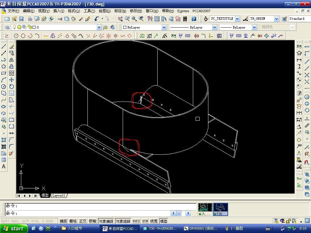

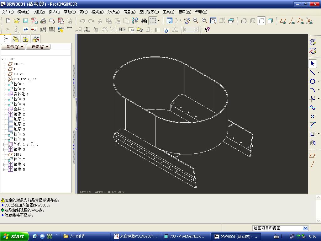

图一为Pro/E中工程图纸
! I& K2 i  [3 I$ ~0 Q图二为转换为CAD中图纸,红色圈中的线条出现变形了,并且有的多了,怎解决这个问题啊,让它按Pro/E中原样转换啊,

发表于 2009-7-12 17:36:20 | 显示全部楼层 来自: 中国河南洛阳
Pro/E工程图转AUTOCAD的解决线宽的技巧! p& O1 ]8 V7 {3 O% F
PRO/E工程图转到CAD中,总是出现这样那样的毛病! y( L: `! n) n" m7 |
PRO/E毕竟是国外的软件,和国内的一些标准有很大的不同,eg:工程图的线宽都一样,图层分得也不是很清楚,等等
, j4 r' g; `" U* k要想解决这些问题,你只需将config.pro 中的 intf_out_layer 的值设为part_layer就好啦!
- O5 U0 J" J0 z. d/ y! C工程图转成DXF格式后,在CAD中你就可以随意编辑线宽啦!
wz_111 + 5 应助
 楼主| 发表于 2009-7-18 15:30:11 | 显示全部楼层 来自: 中国北京
不好意思,太急了,忘记贴图了
4 g; ?0 H& I% g3 s/ J我自己解决了,就是在转换时选CAD低版本的就可以解决了
