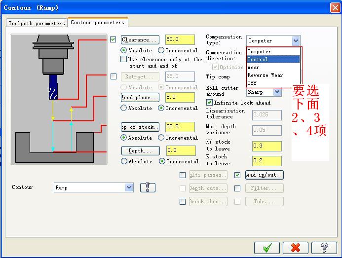

master cam 软件生成的后处理程序中,怎么没有相应的刀具半径补偿,例如G41 D1 ...

发表于 2009-7-9 13:22:52 | 显示全部楼层 来自: 中国江苏苏州
看下面的图
pengxiangxu + 2 应助
发表于 2009-7-10 14:49:14 | 显示全部楼层 来自: 中国浙江台州
原帖由 jxjxc 于 2009-7-9 13:22 发表 http://www.3dportal.cn/discuz/images/common/back.gif
# ~/ W' a8 @$ n$ A  L9 r看下面的图
正解,注意刀补方向。
 楼主| 发表于 2009-7-17 21:16:58 | 显示全部楼层 来自: 中国浙江嘉兴
谢谢主任,
; e4 p0 N3 j3 \8 x6 X能不能说详细些,选第二后,在机床面板上有两个补偿填写的是半径补偿还是磨损补偿?
发表于 2009-7-17 21:35:41 | 显示全部楼层 来自: 中国江苏无锡
第二个是半径2 x$ c: ~( }7 z' ?  ^
发表于 2009-7-17 22:53:39 | 显示全部楼层 来自: 中国江苏苏州
原帖由 liouyang 于 2009-7-17 21:16 发表 http://www.3dportal.cn/discuz/images/common/back.gif' C4 J9 ~5 V/ L" M9 Y8 c
谢谢主任,
4 V# r8 a) z+ f7 H4 R; o! O9 p/ K能不能说详细些,选第二后,在机床面板上有两个补偿填写的是半径补偿还是磨损补偿?
% E7 c9 t: F* C: a7 t" g: @5 [
第二项为半径补偿。
