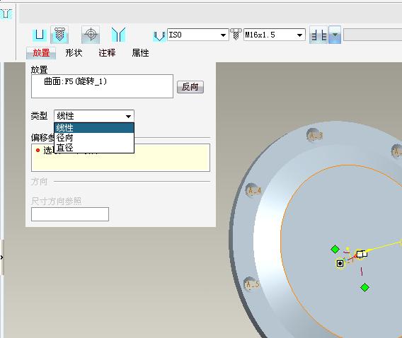

如图
- P& l1 T- `/ j% h6 y' B( l, Q; p知道的朋友帮忙看下

4.0的的确没有同轴选项的。应该合并到径向功能里了!# \* h. |6 `- b' G) }- H
; Y; S5 B' j, O" K
很简单的:选择径向 ,按注SHIFT,鼠标拖动孔上方的定位纽决定端面,然后确定直径尺寸就可以了!

我是选择径向,定位纽一个选择轴,距离0,一个选择通过轴的基准面" J2 }- J, T- @. ]0 C$ v
同轴不是挺方便的,为什么取消

孔的同轴操作没有那么烦的,只要两步:5 c' D1 Y2 r9 k. k# i( Q
1)把孔放置在曲面上;( t1 o# J' O3 N$ e8 G
2)按住shift拖动孔往轴上靠就可以了。

没有取消,只是与放置选择框整合在一起了。# d# l5 I. z# @9 d6 A8 W
选取放置平面,然后按住shift键选择轴,此时放置平面和轴都在“放置”的那个框里。表面上没有,其实只是整合
0 N2 @* Y0 j7 z" E+ B- X# c了。

选取放置平面,然后按住“ Ctrl ” 键选择轴,也可以同轴

我的方法与8楼一样,最快也是最实用的方法!

9# riyue % K# I2 g1 O' e6 F: C; a; k
按住Ctrl键是出现错误的 Shift键是可以的
