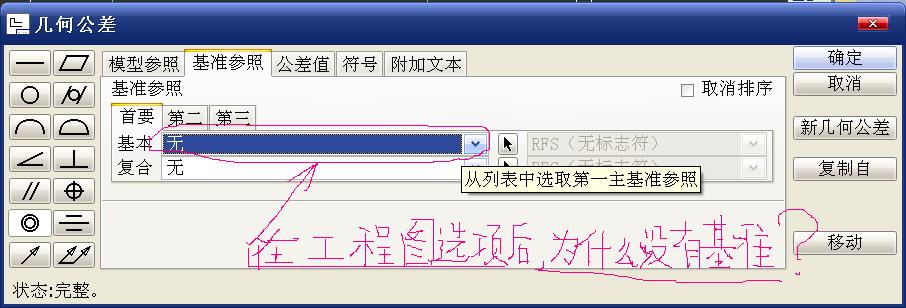

在绘图选项中,形位公差的基准为什么不显示?仅在零件状态下可以。

下面我用图说明也就是说几何公差仅可以三维图中出现基准符号,而在零件图中设层,并且隐藏几何公差和基准符号.)不知道是这样吗?,而在绘图选项中,形位公差的基准是不显示的。大家看是否只能够有着一种方法。7 f0 z$ |9 g& O2 K4 ]+ }0 y

在显示基准轴的情况下双击基准轴,会出现轴属性框,那里面有两种类型的轴,左过的就是一般的轴,在立体图中显示轴号,在工程图中如果基准轴为显示的话也可以显示轴号,但是不能做为形位公差的基准,点击轴属性右边的那个带三角的图标就可以在标形位公差的时候做为参照基准。另外你也可以再建一个基准轴,用完之后再试除就可以了。不知道是不是楼主要的意思

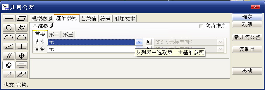

& Q3 z9 [4 t* ?# {& v" ?, w我说的是在做几何公差时,基准符号仅在零件状态下可以,但在:绘图状态下,下面的图为什么就不出现基准符号,其解决办法如何?

楼上的,你这种情况没见过,这么久还没解决,你试下超级安装。
发表于 2009-7-23 20:23:55 | 显示全部楼层 来自: 中国山东淄博
你基准做的不对 可能与绘图面垂直
