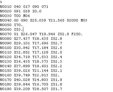

[已解决] 请教高手如何通过修改后处理去掉程序中以下代码
发表于 2009-7-9 15:30:33 | 显示全部楼层 |阅读模式 来自: 中国山东潍坊
如题,期待高手现身8 H* I. [+ C7 G9 P0 a/ L( \8 K

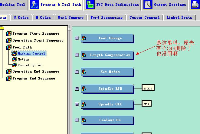

 楼主| 发表于 2009-7-9 17:25:40 | 显示全部楼层 来自: 中国山东潍坊
发表于 2009-7-9 17:57:57 | 显示全部楼层 来自: 中国上海
二楼的说法不正确噢!pui其实是不参与后处理的,只是postbuild的界面文件!需要删除的输出格式def的东西,当然有postbuild编辑比较方便啦!

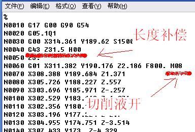

发表于 2009-7-12 14:23:20 | 显示全部楼层 来自: 中国四川成都
关于取消刀长,参看下边这个帖子3 @5 T7 p" w1 [* |
http://www.3dportal.cn/discuz/viewthread.php?tid=755513

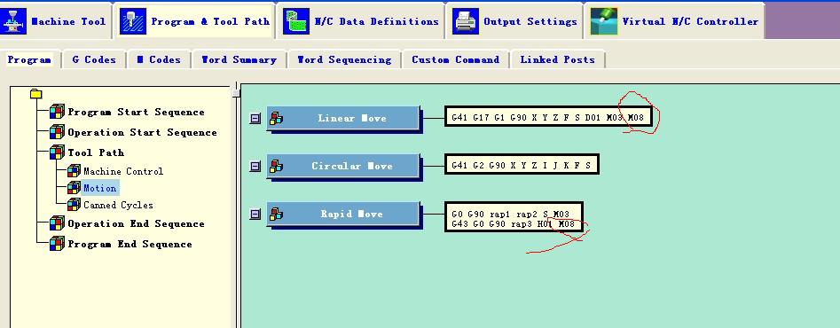

2 k+ N; T& U1 p1 g至于取消切削液开,打开后处理,发现M08就删就可以了,我的后置处理只有在图1所示处有,直接删除M08- G0 Q: {3 ?# \3 `6 I  C: b
结果如图2
astrokylin + 3 应助
 楼主| 发表于 2009-7-14 08:23:53 | 显示全部楼层 来自: 中国山东潍坊
问题解决了,感谢以上各位特别是otnt版主的帮助!
